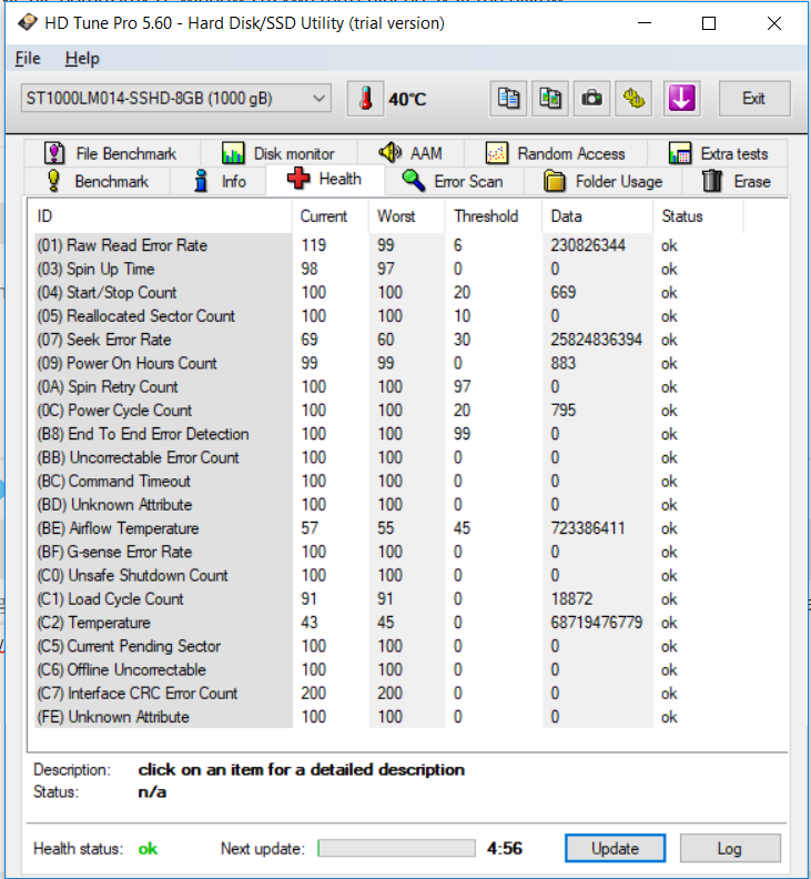

tak jak w temacie laptop nagle zaczął dziwnie chrobotać i dysk chodzi głośno. Poniżej raport SMART:
Będę wdzięczna za jakąkolwiek pomoc

Czy kiedykolwiek wcześniej dysk wydawał głośne dźwięki?
Smart wygląda OK.

Moim zdaniem głośna praca dysku jest spowodowana przez zużywającą się mechanikę dysku:
Parametr 01 -> zużywająca się powierzchnia talerza dysku, problem z głowicą
Parametr 07 -> błędy związane z pozycjonowaniem głowicy

Prawdopodobnie to dlatego, mimo że minęło pół roku to efekt jest. Monitoruj parametr 5, C5 i C6.

Dla porównania wrzuć tu cały smart dysku z najnowszego HD Tune Pro, opcja health.

Te parametry w Seagatach tak właśnie wyglądają, nawet w nowych.

Ponoć duża liczba pozycjonowania w tym dysku, to normalka. W dwuletnim/trzyletnim laptopie, to takie odgłosy są po zakurzeniu, przegrzaniu i zacieraniu się silniczka wiatraczka. Jakieś drobiny mechaniczne.
To wymaga wymiany wiatraczka na cichszy i przeczyszczenie chłodzenia. Wątpię, żeby trzeba było wymienić pasty.
Po upadku, też podzespoły nie czekałyby rok czasu, żeby teraz alarmować.
Jeśli jest jeszcze na gwarancji, to oddać, a jak po gwarancji, to zanieść laptop do dobrego serwisu - ale nie do amatora.
Temperatura dysku nie wskazuje na problemy. Pozostaje wiatrak.

@JNJN wrzucam smart z HD Tune Pro
Dysk wygląda OK - zrób defragmentację.
Jeszcze najnowsza Aida64 i wrzuć screen z zakładki komputer i czujnik.
Temperatury Ok. Jak coś serwis.
