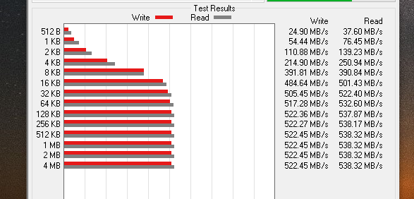

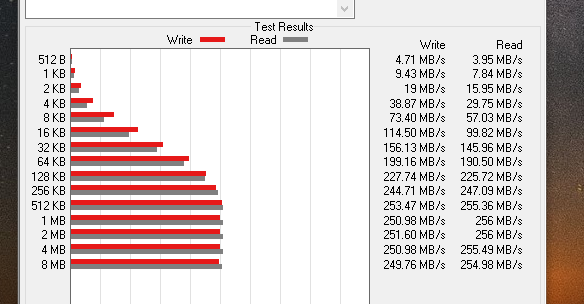

Testuję właśnie programem ATTO szybkość zakupionego tydzień temu dysku Goodram CX300. Chodził w laptopie przez ten tydzień i…
Reklamacja czy norma ?
Odzyskam kasę czy wcisną nowy dysk ?

Więc czego oczekujesz, jeśli dysk jest ograniczony w tej chwili interfejsem przez który jest podłączony ?
Jak jest ograniczony ? Przez co ? USB3 w obudowie i na płycie głównej, a sam adapter ma do 5Gb/s co daje 640MB/s czyli nie ogranicza w żaden sposób dysku.
To podłącz do laptopa i przepuść test jeszcze raz. Jeśli uzyskasz wyniki na poziomie 450 ÷ 500 MB/s - to znaczy, że wszystko jest ok.
@Veers sprawdzę zaraz, ale przyznaj że specyfikacja urządzenia i portu USB 3 w obudowie nie powinna nic ograniczać.

@Veers Działa… na szczęście działa jak trzeba.
Tylko dlaczego ten adapter nie działa z pełną prędkością mimo odpowiedniej specyfikacji ?
Dlatego byłem pewny, że zdechł i nie brałem pod uwagę w ogóle że adapter zgodny z 5Gb/s może nie dawać pełnej prędkości. tego nie rozumiem.

Im mniej kontrolerów/przetworników danych na ich drodze tym lepiej,a z jakiegoś powodu ta całkiem fajnie wyglądająca i kosztująca stacja dokująca nie daje rady. Może kabel nie jest sprawnym kablem USB3.x
Rozumiem
Może być, że kabel dali gorszy niż osiągi stacji dokującej.
No nie mam jak sprawdzić, szkoda kasy mi na inny kabel. Teraz wiem, że muszę zdjąć obudowę PC i podpinać SSD bezpośrednio.

Zasada najsłabszego ogniwa. W tym przypadku jest nim kontroler stacji dokującej, który zostaje “zapchany” przez szybsze urządzenie jakim jest dysk SSD, aby więc jakoś sensownie działać, urządzenia negocjują prędkość “optymalną”.
Czyli producent tej stacji dokującej kłamie pisząc iż obsługuje 5Gb/s ?
