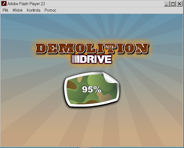

Mam zgryz. Czasem uruchamiam jakieś gry flashowe i po prostu gram. Jedna gra demolition drive ładuje się z pliku w aplikacji flashowej, czy na stronach online w przeglądarkach - do 95%
Czytam błędy właśnie w tej aplikacji flashowej na komputerze:
Error #2044: Unhandled securityError:. text=Error #2048: Security sandbox violation: file:///G|/demolition%2Ddrive.swf cannot load data from http://api.configar.org/cf/pb/1/settings/0/0/82c1999269c59b5242ca511149070cae?type=live&nocache=878 .

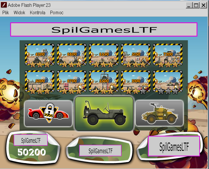

Pewnie - otworzę grę i macham na pamięć, bo wszystkie napisy, to SpilGamesLFT.

Ten link sprawdziłem. W firefoxie dochodzi do 95% i stoi, w pale moon działa mi bez problemu.
W PaleMoon 28 z Flash 30 staje dalej na 95%.
Chyba będę musiał użyć starszej wersji - stabilnej.

Mam palemona 28, slimjeta, basiliska na FF55 - i nigdzie demolition się nie uruchamia.

Pomyliłem się. Widziałem napis PLAY GAME i myślałem, że już się załadowało, a po naciśnięciu jednak zatrzymuje się na 95%. Sory za to.

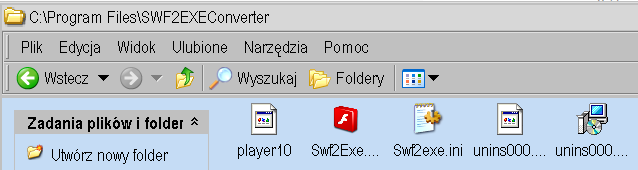

Zrobiłem myk i przekonwertowałem plik z grą swf na exe. No i wchodzi gra exe na shockwave player. Elegancko nawet, a w necie duda…
1 polubienie
Jak chcesz mogę ci dać nowszy konwerter:
Flash Projector można nawet zaktualizować do wersji 30:
1 polubienie
Jeszcze może opcja, że Adobe coś popsuło w nowszych wersjach i gra padła (na podstawie tego, że rusza na Flashu 10).

To jest tak - dokładnie mam ten konwerter i dokładnie jest w nim zawarty odtwarzacz AFP 10. Miałem flash player debug 23, potem 29, a i ten od Ciebie 30. Nadal źle wyświetlają swf demolition. Żaden shocwave player.
A ten wbudowany w konwertor odtwarza exe z swf, aż miło.
Jeszcze miesiąc temu normalnie grałem na stronie w przeglądarce w demolition drive. Skoro już uruchamiały ją pierwsze wersje AFP 30, to coś się porobiło innego.
