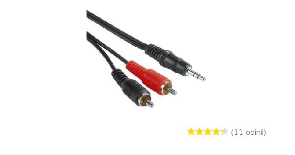

Człeku - taki kabel jest w każdym sklepie z telewizorami
Nie ma znaczenia czarny zielony czy różowy
Tu masz biały
