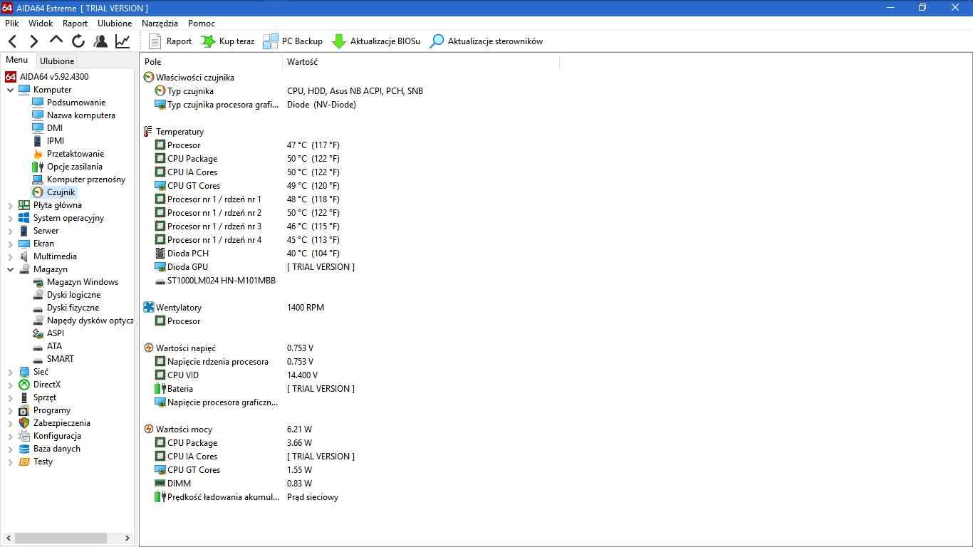

Wrzuć tu dwa screeny z najnowszego programu Aida64:
- zakładka komputer i czujnik
- zakładka magazyn i smart - ma być cały
Plus program Core Temp, uruchomisz go, pograsz z 30 minut i wrzucisz screen z temperatur.

Jesteś świetnym przykładem potwierdzenia teorii, dlaczego do gier nie kupuje się laptopa. Procesor jak widać przegrzewa się, praktycznie bez jakiegokolwiek obciążenia ma temperatury 70stopni. Układ chłodzenia nadaje się co najmniej do wyczyszczenia z kurzu i wymiany pasty termoprzewodzącej. O ile chipset lub inne komponenty nie są przegrzane.
Screeny z AIDA wysłałem bez żadnej gry w tle, Core Temp wysłałem po godzinie grania w CSa, chciałbym jeszcze dodać, że w GTA V nie mam problemu z zamarzaniem a temperatura zazwyczaj sięga aż 80’C
Za wysoko i to bardzo, wszystko do czasu i może już któryś element siada.
Konserwacja + podstawka chłodząca, jak laptop zaciąga zimne powietrze od spodu.
Na screenie widać temperatury bliskie maksymalnym dla tego modelu, a z tego co piszesz w cs masz problemy ze ścinkami. W dodatku to temperatura maksymalna, zalecana to max 80 procent tej wartości, czyli dokładnie 80stopni.
