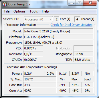

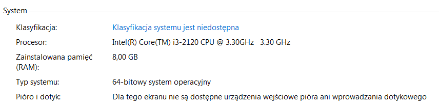

Witam, od dłuższego czasu borykam się z przegrzewaniem się procesora podczas grania w gry. Model Intel I3-2120 @ 3.30 GHz. Pierwsze o czym pomyślałem to pasta na procku, zmieniłem ale nie pomogło. Drugi pomysł, że boxowe chłodzenie nie wyrabia więc kupiłem i zamontowałem Silentium Spartan lt, ze dwa dni był spokój a teraz znów to samo. Rzecz się dzieje tylko podczas grania w gry Aion, Sniper Elite III i Train Mechanic Simulator. Obudowa jest gorąca w miejscu sąsiadującym z prockiem.
Core Temp pokazuje takie wartości zaraz po wyłączeniu gry:
Pomóżcie proszę

Przecież na załączonym screenie max temperatura to 45C
Tj. Max: 102C to maksymalna temperatura pracy dla tego procesora według specyfikacji, a nie aktualna temperatura CPU.

Zużycie procesora w Aionie 11-17%, obudowa gorąca, powietrze z obudowy ciepłe/gorące. Jeden duży wentylator w tej obudowie SilentiumPC Regnum RG1 Pure Black. Może faktycznie panikuje, ale jestem z tego pokolenia, które wychodziło z założenia że procek nie może być gorący. Wskazania Core Temp’a by mnie nie przerażała gdyby nie ta realna temperatura we wnęce w której stoi obudowa
Zapuść stress test (AIDA64/Prime95) i zobacz jakie temperatury będą po godzinie. Wszystko poniżej 85*C jest bezpieczne dla długoterminowego użytkowania.
To, co obecnie pokazałeś, to śmiech na sali - 45*C to tyle co nic.

[/quote]Panikujesz i to bardzo. Powietrze na wylocie jest podgrzane głównie przez GPU. Tak na szybko, jak chcesz poprawić cyrkulację a) tylni wentylator przełóż na przód tak, aby znalazł się na wysokości karty lub trochę niżej b) dokup kolejny 120mm wentylator. Nie zapomnij zanotować temperatur karty przed i po zabiegach.

Temperatura przed testem 34 satopnie, w trakcie 48. Wiatraka na pewno kupie

48*C w trakcie obciążenia to tyle co nic.
Wymiana chłodzenia nie ma sensu, chyba że zależy Ci na jego cichszej pracy.
