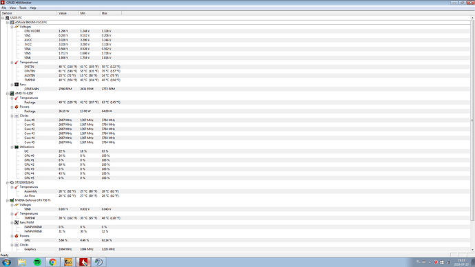

Jednak pokaż Hwinfo (najlepiej pod obciążeniem - nie wyłączając w tle) oraz podaj model zasilacza. Oczywiście chodzi mi o zrzut z HWmonitor .http://www.dobreprogramy.pl/HWMonitor,Program,Windows,33495.html

Zasilacz może być winowajcą,gdyż jest z czarnej listy.Poleciłbym wymianę zasilacza na markowy.
