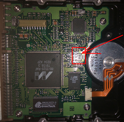

Być może potrzebujesz przelutować kość z firmware ze starej elektroniki dysku.
To jest ta kość do wymiany i przylutowania? I wtedy ruszy? Czy firmware odpowiada tylko za wykrywanie dysku w biosie itp?

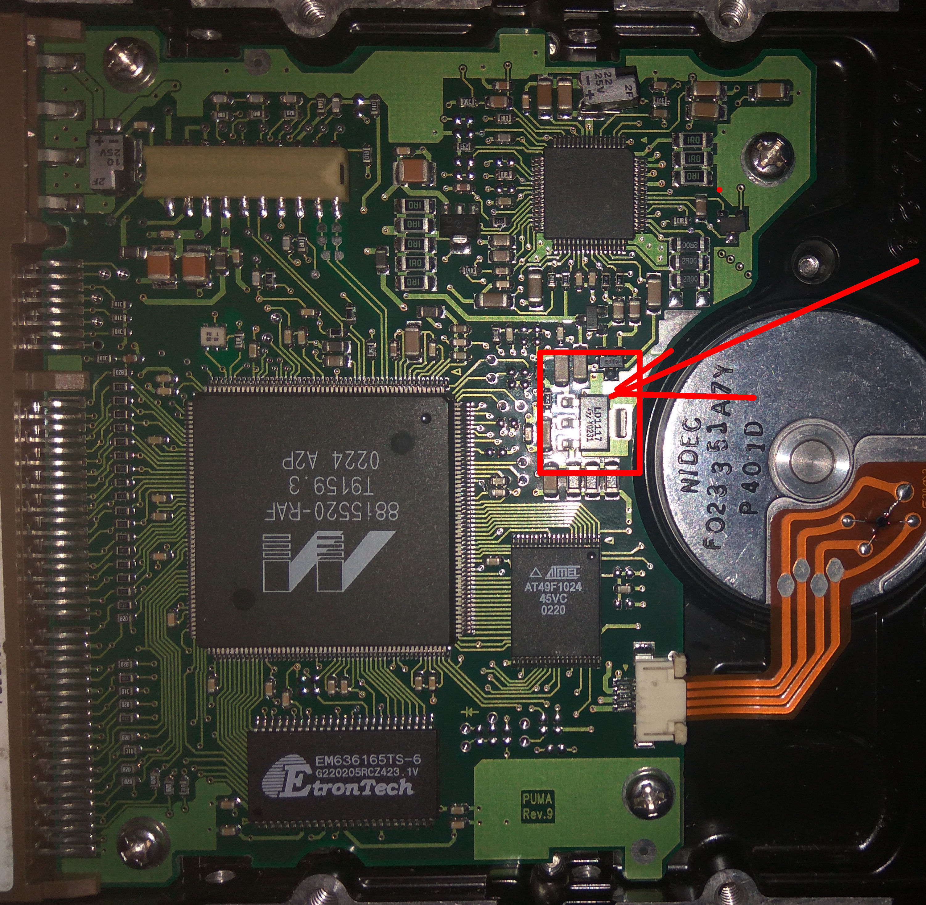

LD1117 to regulator napięcia. (zaznaczony).
Firmware jest w at49f1024 (to ten prostokątny pod zaznaczonym).
Firmware odpowiada za całość pracy dysku.
