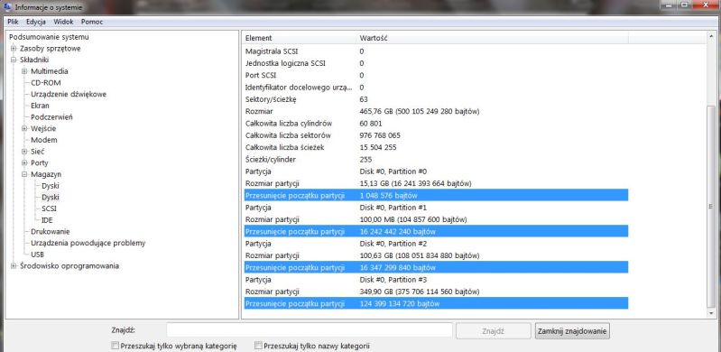

Sprawdź np. Norton Disk Doctor (Norton Utilites) … wybierasz ostatnią opcję(struktura partycji)…czy nie występuje “nierówność partycji”
Nierówności partycji mogą powodować zwiększanie się błedów na dysku a co z kolei idzie na krótszy czas ekspoatacji dysku i zmniejszenie wydajności.
Niedawno otwierany i odkurzony. Może wypięcie dysku spowodowało jego dziwne zachowanie?
Zrobię skan MHDD i dodam zdjęcie, wtedy ocenicie czy faktycznie są problemy.
Start -> Programy -> Akcesoria -> Narzędzia systemowe -> Informacje o systemie). Z menu wybieramy składniki -> Magazyn -> Dyski. Interesująca nas pozycja to: „Przesunięcie początku partycji”, jeśli liczba bajtów jest podzielna  przez 4096 to partycja jest wyrównana prawidłowo.
W ten sposob można uniknąć wiele błedów dysku i powstawanie błednych sektorów (np. takich nie do zapisania) i głowica wykonuje mniej operacji…

Można to jakoś wyrównać?
Czy ta dziwna praca dysku może być spowodowana problemem z przesunięciem partycji?

Istnieje jakiś soft którym można szybko i bezboleśnie wyrównać te różnice?
