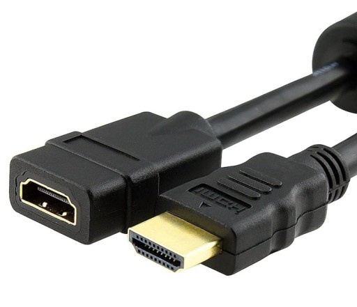

Skąd taki wniosek? W kompie ma gniazdo, przedłużacz:
wkłada do tego gniazda, dostaje na końcu kolejne gniazdo do którego wkłada zwykły kabel HDMI (męski-męski).
Około roku temu kupiłem takie dwa, wtedy mieli na nie cenę około 15 złociszy.
Działają bez zarzutu.
Używane na monitorze 1680x1050 i 1920x1080.
