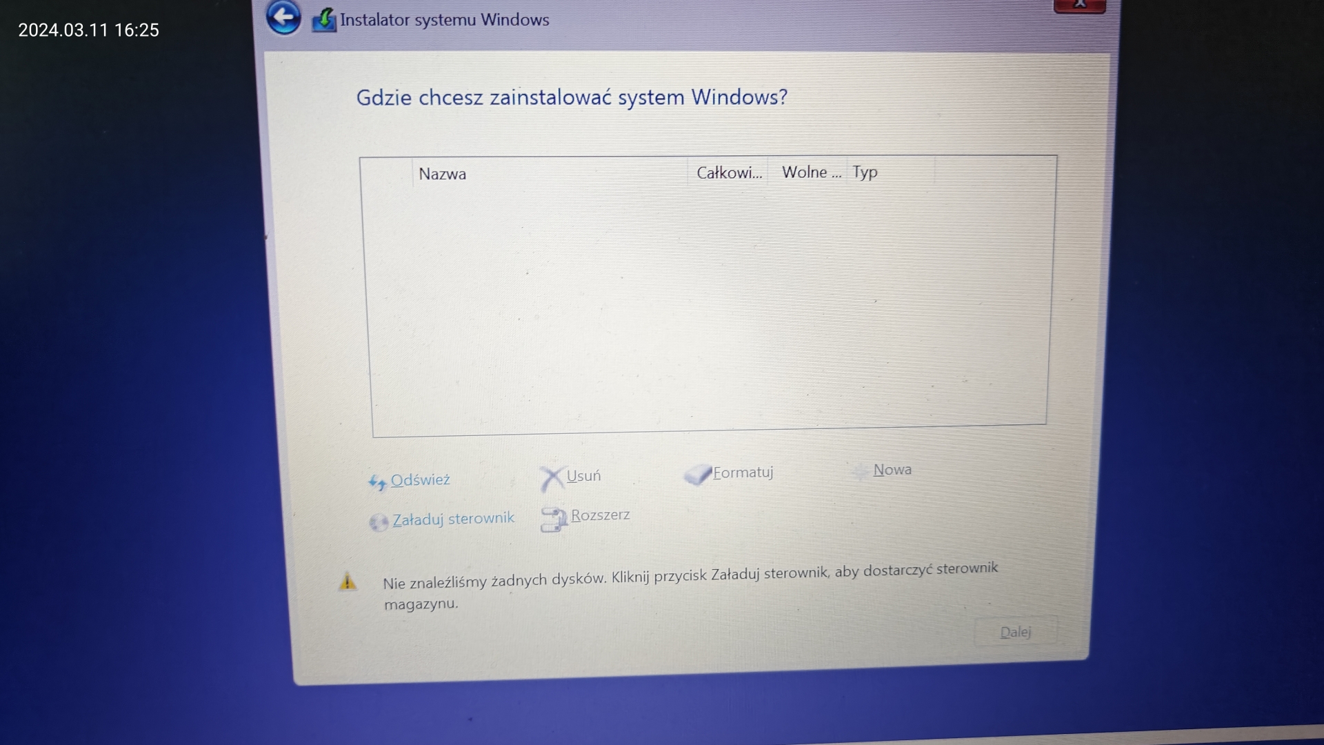

Witam, jak w temacie laptop nie widzi dysku. Próbowałem odpalić instalator windows z pendrive lecz niestety jego również nie widzi. Nie bardzo wiem co ustawić w biosie, bo niewiele opcji da się tam ustawić. Czy można go jakoś uratować?
Pobierz i nagraj sterowniki AHCI lub RST VMD na pendrive.
Najlepiej cały katalog ze strony pomocy technicznej HP.

To świeży sprzęt, powinien być jeszcze na gwarancji/rękojmi. Jeśli próbowałeś instalacji Windowsa 10 (zamiast 11) to system mógł nie zobaczyć dysku. Potrzebny jest sterownik. Poza tym można jeszcze spróbować odzyskać system z partycji Recovery np. według tej instrukcji:

Żadnego z tych kroków prócz pierwszego przeprowadzić się nie da, bo dysk jest niewidoczny. W biosie przywrócone ustawienia fabryczne - nic nie pomogło.
Czy laptop jest na gwarancji? Jesli nie - to trzeba wyjąć ten dysk, włożyć inny i zobaczyć co się dzieje. Ewentualnie wyjęty z laptopa dysk podłączyć do innego komputera.
Wejdź do BIOSu, a ściślej UEFI i sprawdź czy jest widoczny dysk. Prawdopodobnie będzie to NVME/M2 i nazwa dysku. Jeśli jest widoczny, to można przystąpić do ewentualnych dalszych prac, jeśli nie, to oznacza albo awarie komputera, albo dysku.

Z zamieszczonych zrzutów wynika, że dysk nie jest widoczny. Trzeba spróbować z innym dyskiem.
Tak więc porównałem bliźniaczy komputer i doszedłem do wniosku że komputery mają różne wersje biosu. Dziwne gdyż numery seryjne różnią się tylko jedną literą CND22837P1 i CND22837R1. Próbowałem uaktualnić bios postępując zgodnie ze wskazówkami ze strony HP lecz nie ma takiej opcji w niesprawnym komputerze.
