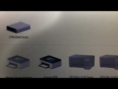

Dzięki za pomoc ale zaktualizowałem wina do 10 :). Jednak pojawił się inny o wiele dziwniejszy problem: Chodzi o połączenie tego urządzenia przez Direct w-fi. Już chyba próbowałem dosłownie wszystkiego…Próbuję połączyć się przez wi-fi direct zgodnie z instrukcją producenta czyli: tak jak tutaj Drukowanie z systemów Windows 10 i 11 za pomocą Wi-Fi Direct | Drukarki HP | @HPSupport - YouTube i niestety, doda drukarkę ale komunikat „sterownik niedostępny”. Nie mam pojęcia dlaczego. mam najnowsze sterowniki w laptopie program HP smart również był polecany do instalacji tego urządzenia ponieważ posiada WSZYSTKO aby urządzenie działało, włącznie ze sterownikami…A więc w czym jest problem że sterowniki niedostępne? instalowałem nawet wszystkie pokolei sterowniki z tej strony HP LaserJet MFP M140w Printer Pobieranie oprogramowania i sterowników | Pomoc techniczna HP® dla klientów i dalej to samo. Bardzo proszę o pomoc bo nie mam zielonego pojęcia dlaczego pojawia się ten komunikat o sterowniku. Pozdrawiam

Robię dokładnie tak jak na tym filmiku
