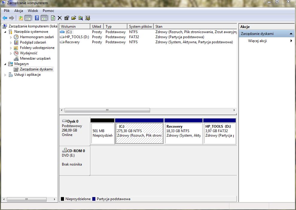

A ta partycja w ogóle istnieje jeszcze?
Pokaż obrazek systemowego Zarządzania Dyskami.

Zainstalowałem win 7 na czysto ale zależy mi na tej partycji, sprawdzałem też w tym minitool partition wizard i wszystko wydaje sie ok, co teraz?
Zrób Screena, bo być może nie jest to partycja Recovery
dobra teraz spróbowałem i odpaliło i wszystko przeszło elegancko tylko mam pytanie czy teraz mogę utworzyć dodatkową partycje na programy itp żeby nie mieć wszystkiego na systemowej
