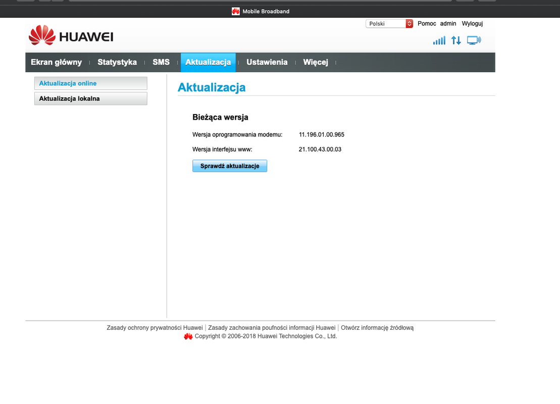

Pobrałem firmware nowszy, sprawdziłem w plikach PDF, które były po rozpakowaniu ZIP-a i zgadzały się dla tego modelu. Zaktualizowałem, chociaz dobrałem firmware nie po numerkach wersji tylko po dacie ich ukazania, która znalazłem w plikach PDF. Po aktualizacji:

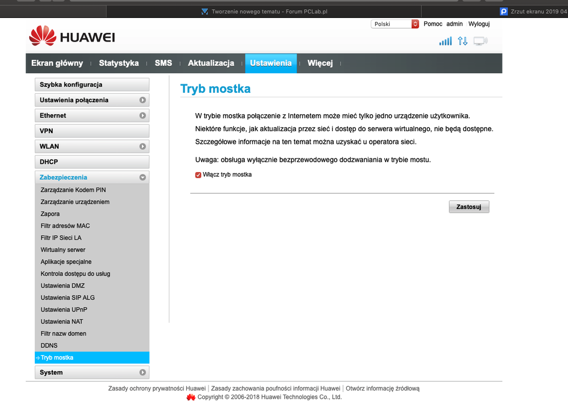

Logujemy się na stronie Huawei B618s-22D, wchodzimy w Zabezpieczenia i na dole mamy tryb Mostku.
Zaznaczamy włącz tryb mostka.

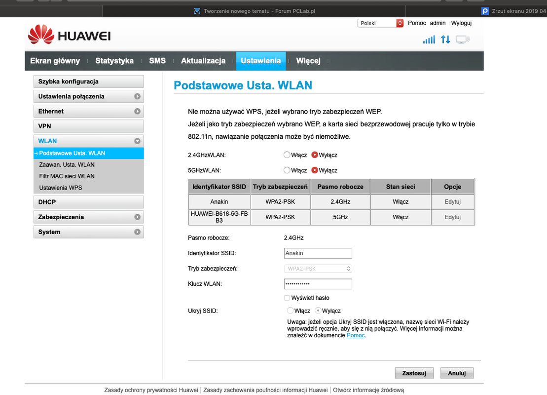

Po uruchomieniu nadal działą nam Wi-Fi, nie wyłącza tego więc trzeba wejść WLAN i podstawowe ustawienia WLAN i wyłączyć 2.4Ghz jak i 5Ghz.

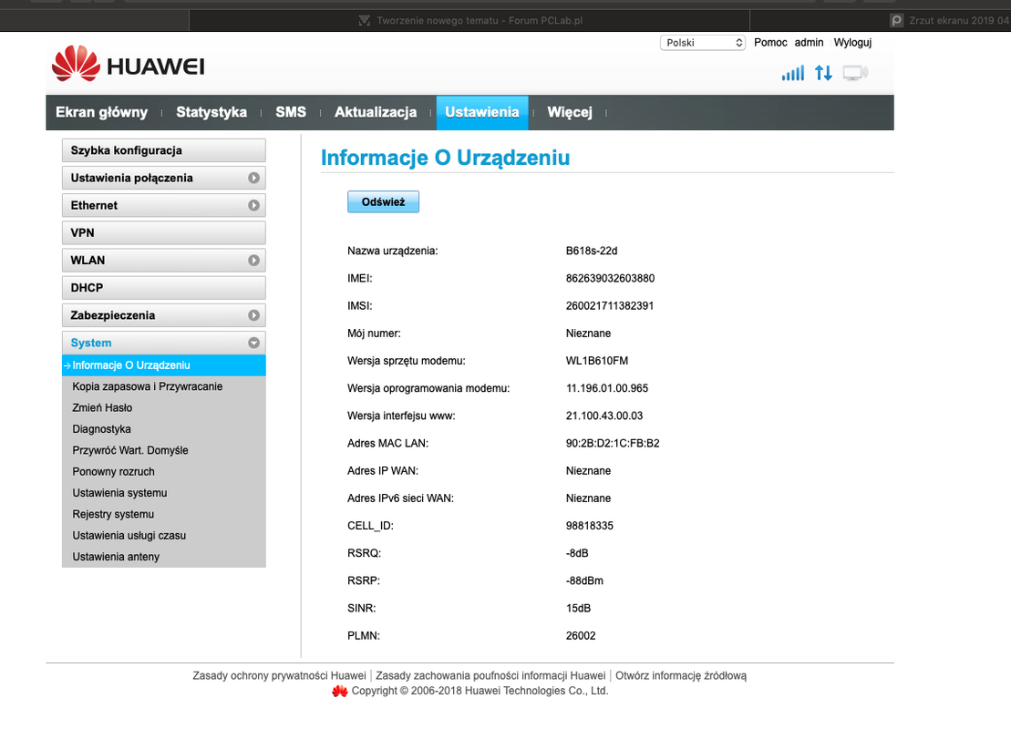

Na Huawei B618s-22D mozemy się logowac jak dotej pory i w ustawieniach System i Informacje o urządzeniu obserwować np. parametry sygnału LTE/3G, reszta opcji wyłączona. Mozna też wybrac ponowny rozruch jeśli chcemy uruchomić z poziomu strony konfiguracyjnej Huaweia.
