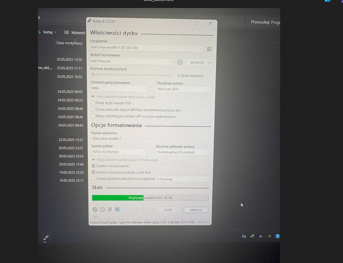

Od 9 do teraz probuje wgrac system na oddzielna partycje zeby przy starcie mozna wybrac.
Mam juz zainstalowaniego c:\ windowsa 11. NTFS
Mam z kali.org iso.
Tworze czy ultra iso wyskakuje: Przy instalacji jak mam rozruch w usb. Od razu sie pojawia.
Ok.

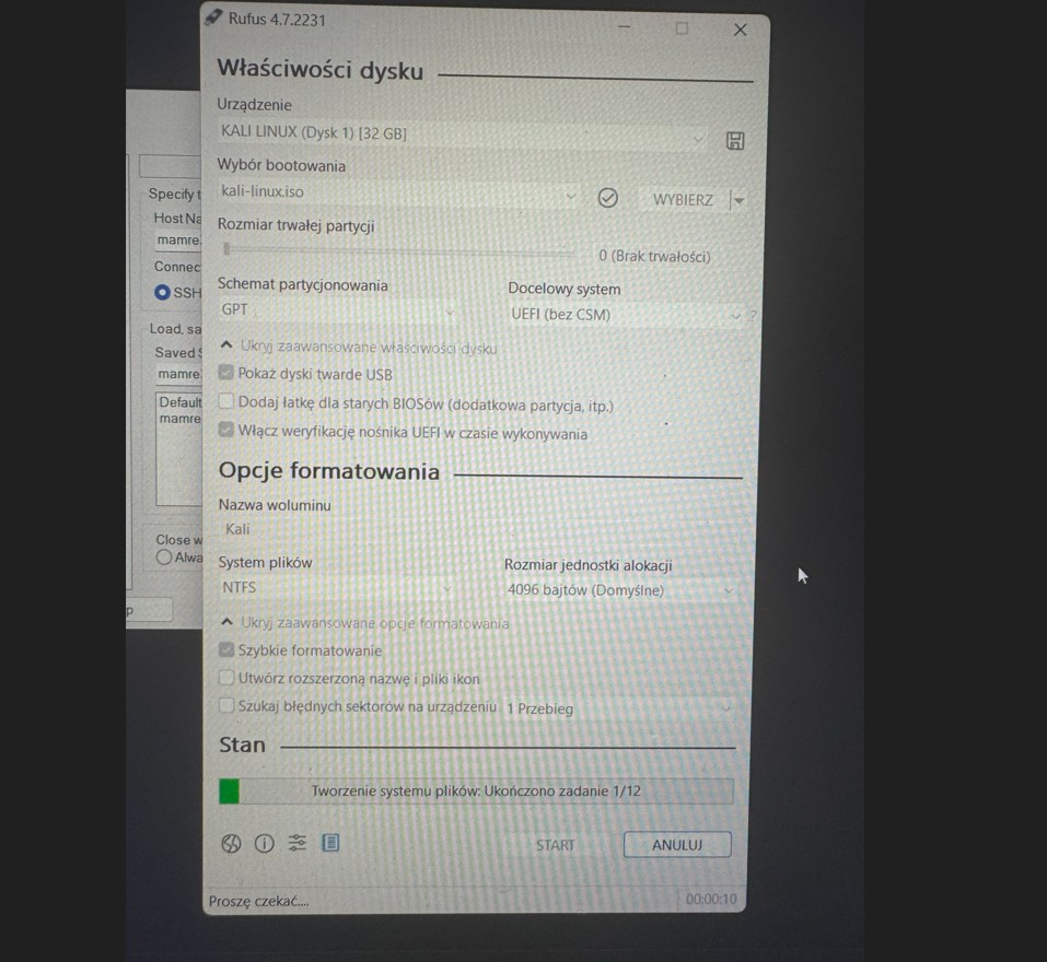

Wiec rufuz do bootowania:

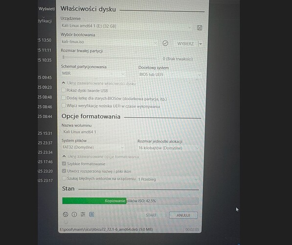

Tu inne zdjecia.
To pojawia sie jak wybiore w rufusie NTFS a jak FAT32 to samo co na 1 zdjeciu.
Hm dalej zdjecia co opcji programrau:
Wszystkie dostepne opcje zadna nie dziala.
Najgorsze ze taki obraz fat32 5min i wypalone, a ntfs 2 godziny mi mieli a i tak kibel.

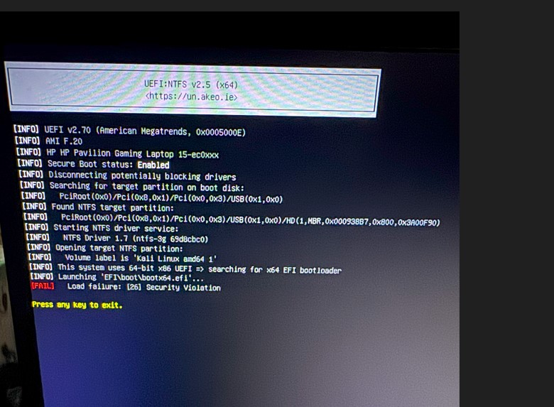

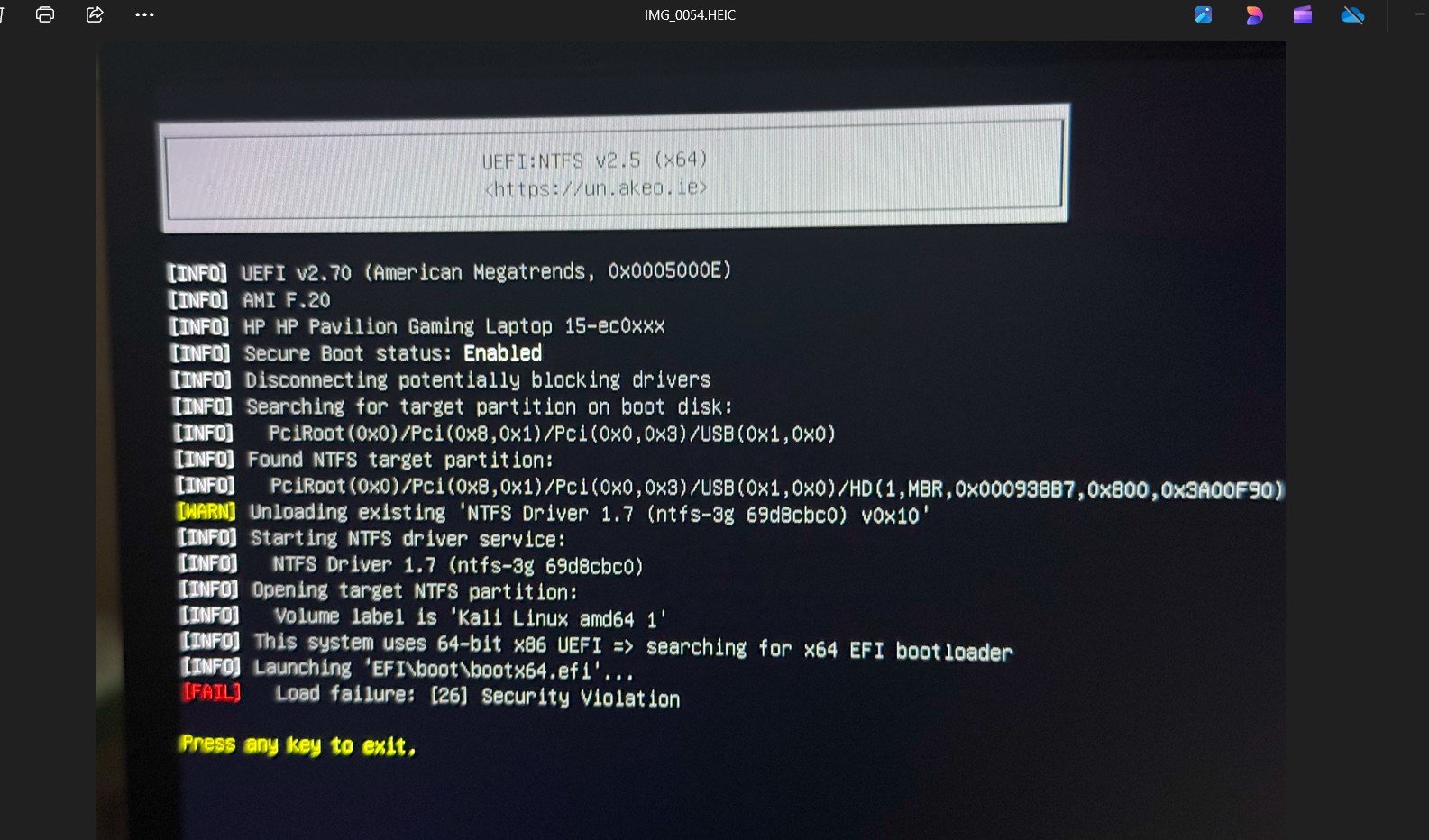

Ten blad 26 chyba chodzi o dlugosc nazwy ze za dluga nie mam pojecia jak i gdzie to zmienic.

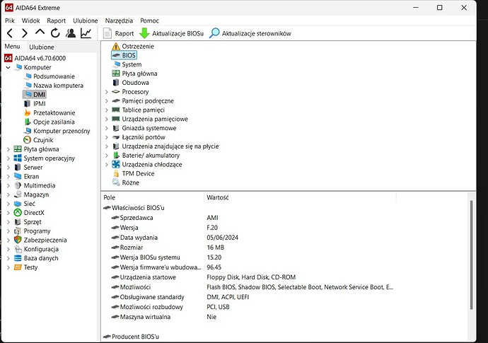

Mam bios nie mam tego graficznego i z obsluga mychy.

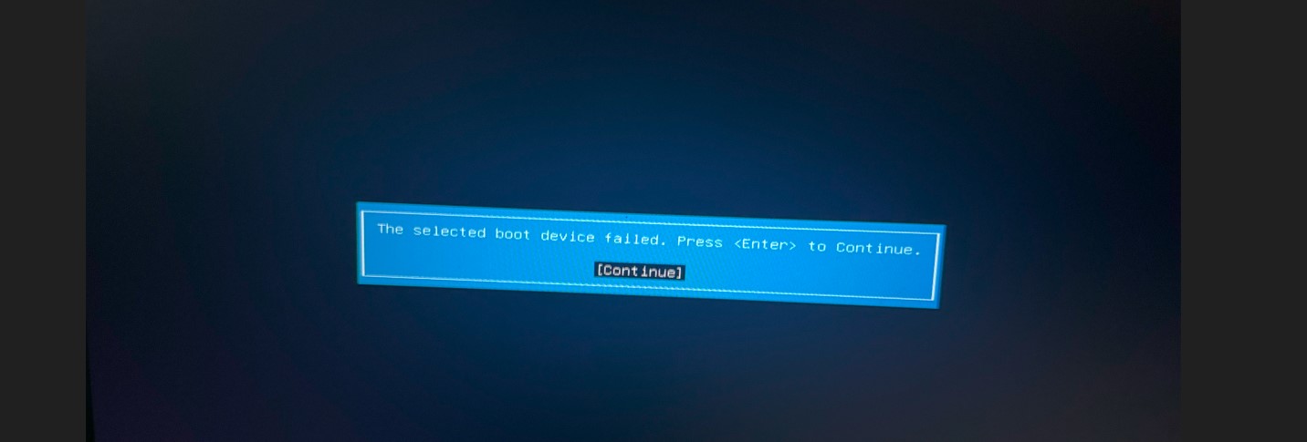

I tak przy rozruchu pojawi sie:
Da rade wgrac naa to co jest?

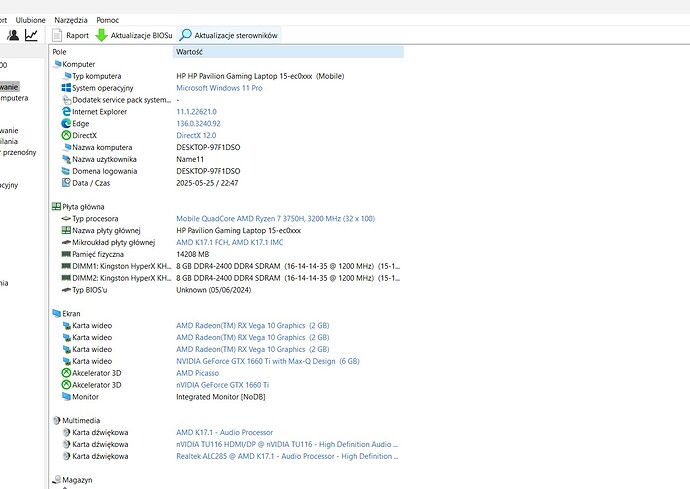

Dysk fizyczny INTEL SSDPEKNW512G8H (512 GB, PCI-E 3.0 x4)

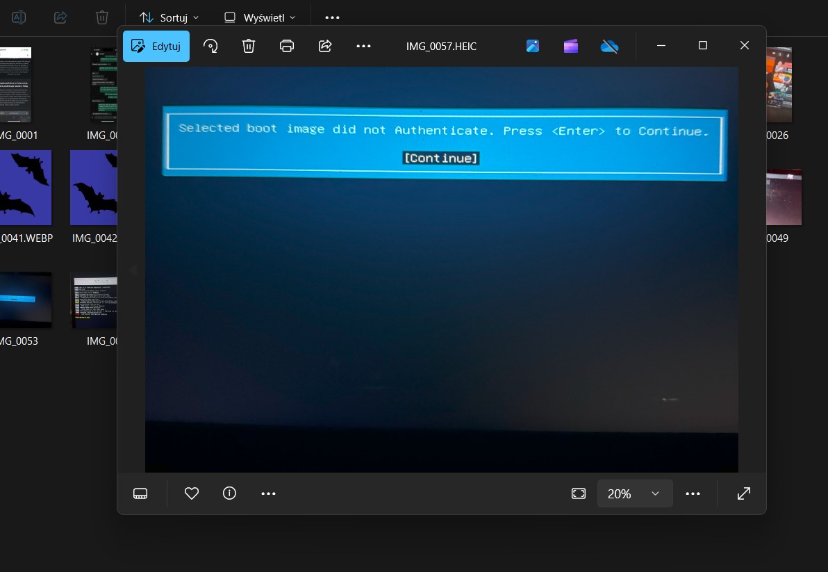

„Security Violation” odnosi się do Secure Boot.
Wyłącz tą funkcję w BIOS, bo inaczej nie uruchomisz nic innego poza instalatorem Windows z pendrive :stuck_out_tongue:
  1. Wejdź do BIOS-u
    • Wyłącz komputer.
    • Włącz go i natychmiast naciskaj klawisz Esc, a następnie w menu, które się pojawi, wybierz klawisz F10, aby wejść do ustawień BIOS.
  2. Znajdź opcję Secure Boot
    • Przejdź do zakładki Boot Options lub Security (w zależności od wersji BIOS-u).
    • Znajdź opcję Secure Boot.
  3. Wyłącz Secure Boot
    • Wybierz opcję Secure Boot i naciśnij Enter.
    • Zmień ustawienie z Enabled na Disabled.
  4. Jeśli opcja Secure Boot jest niedostępna (wyszarzona)
    • Przejdź do zakładki Security i wybierz Restore Security Settings to Factory Defaults.
    • Potwierdź przy pomocy kodu wyświetlanego na ekranie.
    • Po przywróceniu ustawień fabrycznych wróć do opcji Secure Boot i spróbuj ponownie ją wyłączyć.
  5. Zapisz zmiany i wyjdź z BIOS-u
    • Naciśnij F10, aby zapisać zmiany i wyjść.
    • Potwierdź zapisanie ustawień.
Pamiętaj, że w lapkach HP najprawdopodobniej po zapisaniu zmian, jak komputer uruchomi się ponownie, to trzeba będzie przepisać z ekranu wyświetlane cyfry i je ENTEREM zatwierdzić.
Jak Ci przycisk padł akurat do wejścia do BIOS to podłącz klawiaturę zewnętrzną i spróbuj wejść.
Alternatywnie możesz trzymać cały czas klawisz SHIFT i kliknąć w Windows „Uruchom ponownie” powinno uruchomić się menu z Windows i spod niego można przejść zazwyczaj do BIOS.
Jak już na tym etapie masz problem i nie mówił Ci nic ten komunikat, to przy instalacji Kali Linuxa uważaj, abyś nie uszkodził sobie Windows.

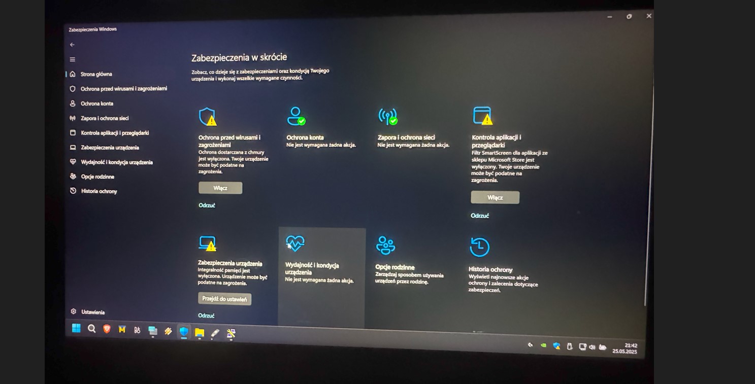

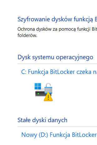

Mógłbyś zwięźle, krótko streścić, w paru znakach, znaczenie tej ikony:
Przecież. Bios jest tak jak powinien być?

To może być błąd Microsoftu:
https://www.elektroda.pl/rtvforum/topic3868585.html
