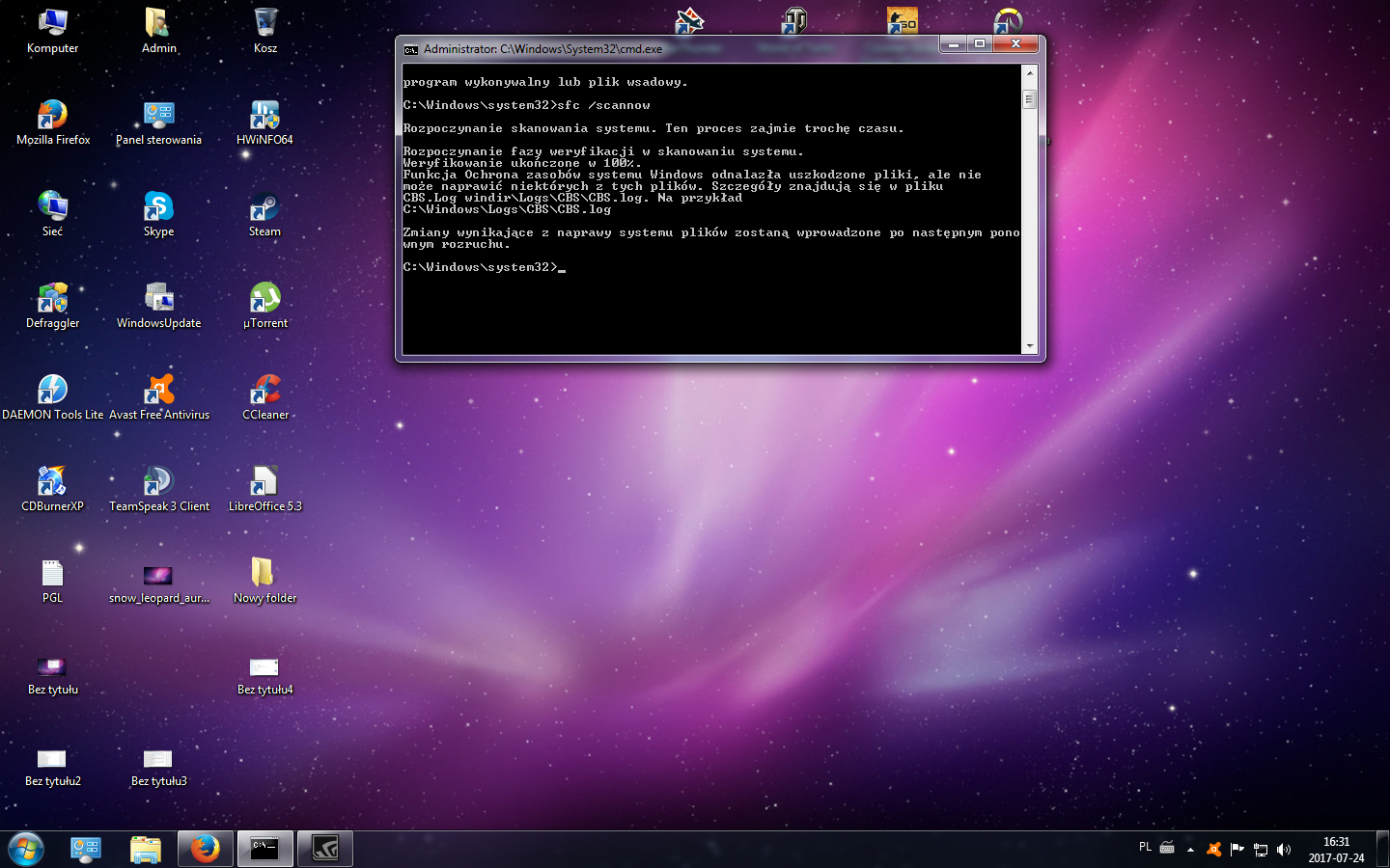

Takie coś wyświetliło mi po skanie

Wykonaj restart komputera i jeszcze raz sfc /scannow.
