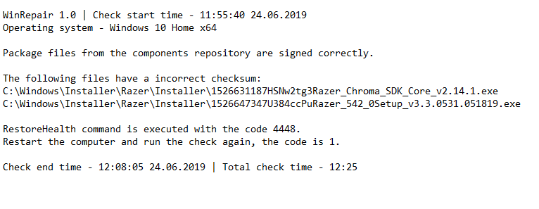

Pobierz: https://www.dobreprogramy.pl/SmartFix,Program,Windows,85765.html
Uruchom, zaznacz kropką pozycję Launching i obok wybierz z menu pozycję WinRepair. Akceptuj warunki i Start! Po wykonaniu (około 15 minut) przeczytaj uważnie log i zrestartuj komputer.

Usuń ten felerny instalator Razera. Resztę porad znajdziesz tu.

Problem leży w plikach instalatora Razera - już pisałem.
