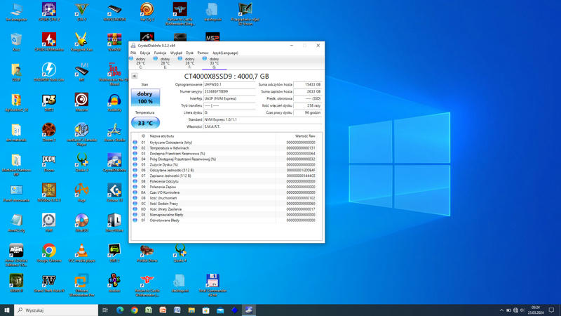

Witam. Mam takie pytanie. W programie CrystalDiskInfo na moim dysku przenośnym Crucial X8 4TB (CT4000X8SSD9) są podane rożne parametry dysku (chodzi mi o S.M.A.R.T.), ale nie w procentach (%) tylko w wartościach RAW. Czy ktoś może mi to wytłumaczyć w miarę prosty sposób jak poprawnie odczytywać i interpretować te poszczególne wartości RAW żeby dojść do jakichś konkretnych wniosków i przeliczyć te wartości RAW np. na procenty czy jakieś inne prostsze jednostki lub po prostu jakieś konkretne wartości odnośnie samego dysku jak przykładowo sektory, temperatura w stopniach C, itd. ? Czy te wartości RAW są w wyrażane w systemie binarnym, szesnastkowym, dziesiętnym czy jeszcze jakimś innym ? Poniżej podaję link do screen’a właśnie z programu CrystalDiskInfo na którym są podane te różne wartości RAW dla tego mojego dysku Crucial X8 4TB. Liczę na Waszą pomoc.

Funkcje/Funkcje zaawansowane/wartość Raw/10 [DEC]
1 polubienie
@sensu Rzeczywiście o to chodziło. Dzięki !!!

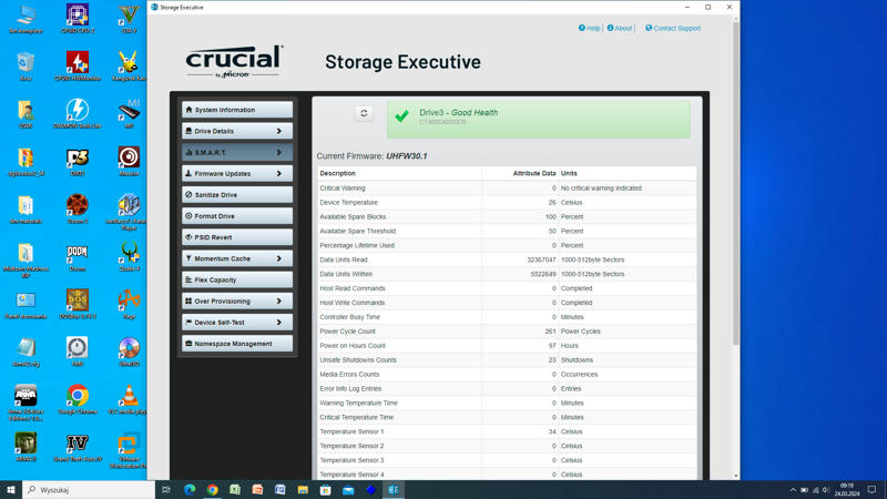

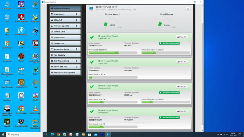

@Wredzia Crucial Storage Executive u mnie ruszył na tym Crucial X8 4TB. Linki do screen’ów poniżej.
