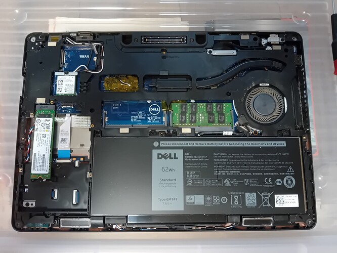

Niedawno rozbierałem takiego, a raczej podobnego.
Baterię odpinasz tu (zdjęcie), odkręcasz i wyjmujesz.
