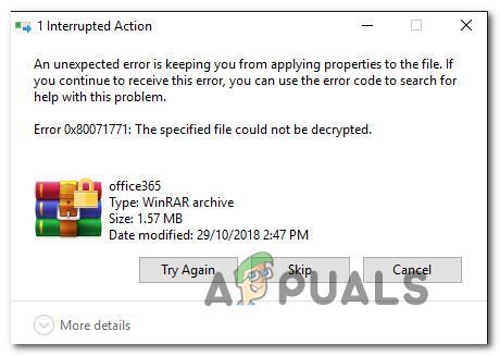

Próbuję, jednak bezskutecznie. Próbuję też odznaczyć jako nie osobisty:
ale wtedy pojawia się taki błąd:

Kłódka wygląda na opcję szyfrowania z poziomu właściwości pliku, na Windows 7 nazwa zrobiła by się zielona.
mój plik nie jest szyfrowany żadnym LibreOffice, wątpię by LO umiało czytać nazwę użytkownika jak to opisuje Bogdan.
Jak nie masz kopii certyfikatu EFS poprzedniego PC (pfx), to pewnie plik przepadł jak ten z infekcji ransomware (gdy klucze nie wyciekną, algorytm nie ma prostych luk i ktoś nie ma kopii zapasowych).

Dzięki, próbowałem powyższych wskazówek i bez rezultatu. No trudno, muszę pogodzić się ze stratą tych plików.
Ta ikonka oznacza, że plik lub cały folder ustawiony był jako zaszyfrowany How to remove lock icon from folders and files in windows 10 quickly - YouTube
Zgodnie z encryption - How can I recover encrypted files after system reinstallation - Information Security Stack Exchange niewiele da się zrobić, jeżeli nie masz certyfikatu z poprzedniego systemu lub backupu dysku z poprzednim systemem.

Jeżeli tak kłódka w windows 10 to to samo co zielona nazwa w windows 7 to jest to zaszyfrowane, bo jeżeli dobrze pamiętam to szyfrowanie było powiązane z hasłem użytkownika, że jeżeli się sposobem zmieniło hasło usera to te pliki nie dały się otworzyć. Wtedy to co @krystian3w zasugerował wydaje się sensowne, gdzie jako password będziesz miał hasło to konta admina sprzed reinstalacji windowsa.
[edit]
Ok przeczytałem ten link, to nie zadziała musiałbyś się bawić też w odzyskiwanie plików
Bingo. A czego dotyczą wskazane przeze mnie linki 2 i 3? Ludzie. Czytajcie
No toś dokładnie opisał.
Na czym się najpierw wyłożyłeś. Na uprawnieniach, na poleceniu cipher czy importowaniu EFS czy tez na tym ze nie masz certyfikatu EFS i klucza więc ta opcja odpadła.
