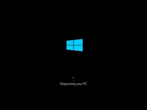

Naprawa automatyczna
Tutaj jednak próbowało się samo zrobić - automatycznie, szkoda, że bez powodzenia.
Poniżej program diagnostyczny Naprawa też próbował sam - automatycznie ale też się nie udało.
