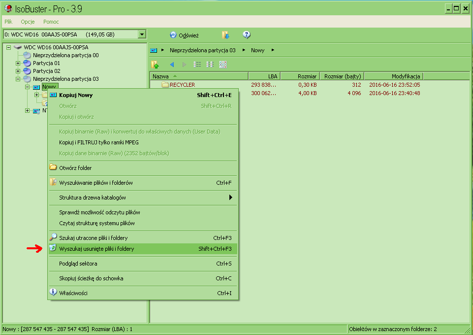

U mnie nawet na usuniętej partycji isobuster znalazł usunięte.
Nie wiem tylko, czy wersja darmowa - zaraz po zainstalowaniu klika się w wersja podstawowa - ma aktywną ta opcję:
Weź triala na tą okoliczność, jakby co.

Dlatego podałem pod screenem, żeby zainstalować ograniczony czasowo trial.
Mam dożywotni klucz isobustara 3.9. Dziś spotkało mnie szczęście - mogłem zaktualizować do wersji isobuster 4.0 i nawet przenieść licencję i używać za darmo w ograniczonym czasie jako wersję trial.
Z takim pokręctwem jeszcze sie nie spotkałem, a pewne jest, że isobuster jest stabilny i będzie prawidłowo działał przez wiele lat.
Zostałem przy swojej wersji.
A ile kosztuje ograniczony czasowo trial bo tam patrzałem, można kupić program, który kosztuje 174 zł.
wpisałem w google isobuster Limited time trial i nie ma żadnego darmowego triala.
Rzeczywiście. Albo darmowa okrojona z funkcji odzyskiwania, albo płatna. Przekopałem się przez stronę isobustera i nico, a byłem święcie przekonany, że jest trial tego programu.
