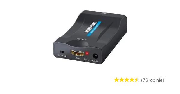

Chcę przesłać dźwięk z telewizora na głośniki kina domowego. Próbowałem podłączyć za pomocą kabla HDMI jednak tv nie przesyła samego dźwięku lub kino domowe nie obsługuje kanału zwrotnego audio HDMI ARC. W kinie nie mam cyfrowego złącza audio (optycznego). Czy wynalazki typu konwerter Audio video SCART na HDMI cokolwiek dadzą czy byłyby to pieniądze wyrzucone w błoto?

Ten SCART -> HDMI ci nie zadziała - to jest jak np. chcesz podłączyć stary magnetowid pod nowy telewizor.
nie wystarczy coś takiego?
