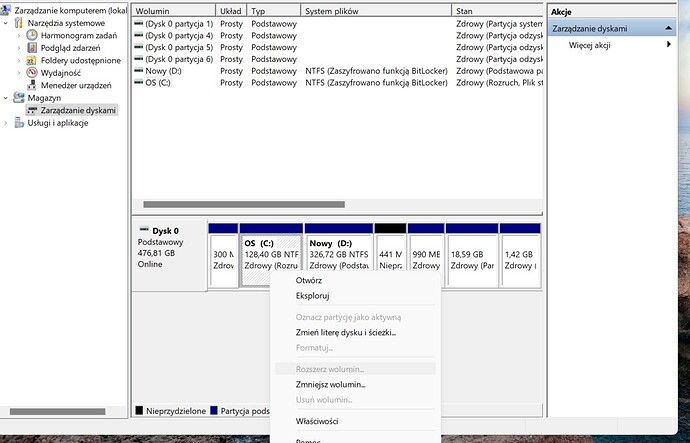

Podzieliłem dysk i jedną mam partycję systemową . Całkowity rozmiar jej to 128 gb, a wolnego miejsca na niej jest 42,3 gb . Czy starczy tyle na system i jego aktualizacje ,czy zwiększyć rozmiar partycji systemowej ,bo zastanawiam się nad zwiększeniem Jeśli zwiększyć,to jak to zrobić ? Druga partycja ma rozmiar 326 gb.

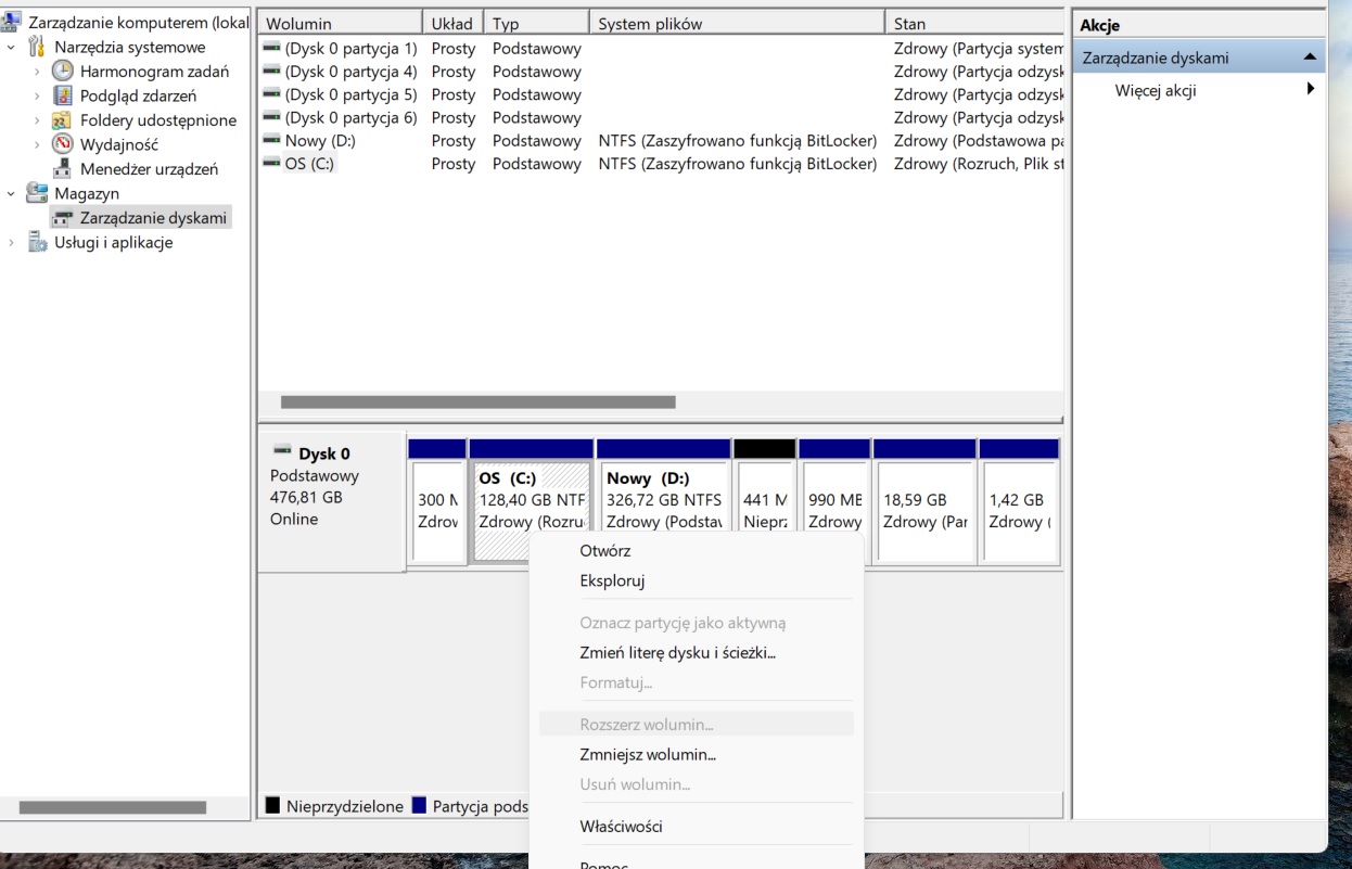

A i co zrobić,gdy opcja zwiększ wolumin jest niekatywna,bo raczej chciałbym dodać trochę miejsca na dysku C ,bo moim zdaniem za dużo zabrałem.
Tak ,to u mnie wygląda:
  1. Po co Ci tyle partycji? Będziesz tylko przerzucał dane pomiędzy nimi. Windows dobrze sobie radzi na jednej partycji C: zajmującej 100% dysku. No chyba że jakieś zastosowania specjalistyczne/wymagające partycji.
  2. Aby poszerzyć partycję, to obrazowo mówiąc, musisz mieć wolne miejsce „za partycją”. Obecnie nie poszerzysz C:, ponieważ zaraz do niej przyklejona jest D:. Jak skasujesz D:, to poszerzysz C: i potem jeżeli zostanie jakieś miejsce, to możesz tam założyć D:
Jest kilka narzędzi umożliwiających zmiany rozmiaru partycji bez ich kasowania, np otwarto-źródłowy GParted -- Live CD/USB/PXE/HD czy Darmowe oprogramowanie do zarządzania partycjami pozwalające na zmianę rozmiaru partycji - EaseUS Partition Master Free ale przed takimi zabawami zawsze kopia zapasowa całego dysku, bo jest spore prawdopodobieństwo że coś pójdzie nie tak.
