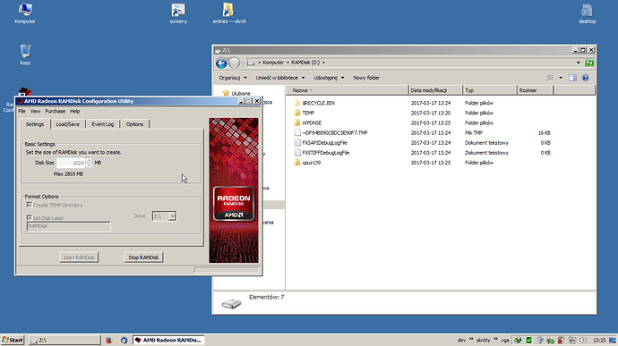

Znalazłem AMD Radeon RAMdisk.
Działa tak samo jak ten zapodany przez kolegę lecz ma ograniczenie do dysku o rozmiarze 4GB a nie 1GB jak poprzednik. Tyle wystarczy.

Teraz pobawię się pół dnia z tym RamDiskiem od Radeona i zobaczymy czy Windowsowi nie będzie to przeszkadzać. A to że dane znikną po resecie to nawet ok, nie trzeba będzie ręcznie czyścić folderów temp. Będę to wyłączał jedynie w chwili w której jakaś instalacja będzie wymagała restartu do dalszej instalacji tak by pliki działającego programu nie zniknęły w połowie roboty.
Załóżmy, że masz jakiś program do tworzenia ramdysków, utworzyłeś go i przypisałeś literę R:.Chcesz zmienić domyślne katalogi plików tymczasowych to musisz o tym poinformować system poprzez zmianę wartości zmiennych środowiskowych TEMP i TMP. W Win7 robi się to poprzez wywołanie apletu System (w Panelu Sterowania) , w lewym menu - Zaawansowane ustawienia systemu, w okienku - zakładka Zaawansowane i przycisk na samym dole - Zmienne środowiskowe. Normalnie mają one wartość dla użytkownika %USERPROFILE%\AppData\Local\Temp (czyli C:\Users\nazwa_użytkownika\AppData\Local\Temp) a dla systemu %SystemRoot%\TEMP (czyli C:\Windows\TEMP). Zmień wszystkie 4 wpisy na R:\Temp i zrestartuj kompa.
