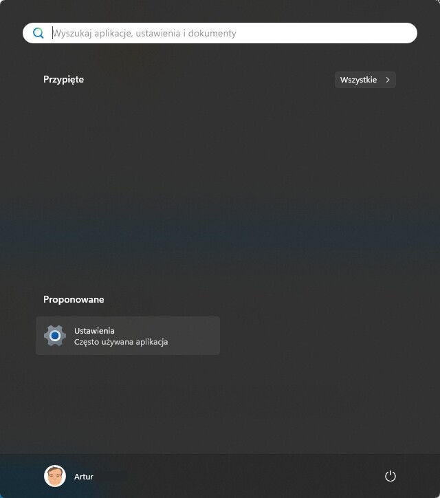

Witam,
Czy jest możliwość przywrócenia czy też zmiany na klasyczne Menu Start w Windows 11?.
Z tego co przepatrzyłem Ustawienia to nie ma w ogóle możliwości zmiany Menu Start i cały czas jest takie…

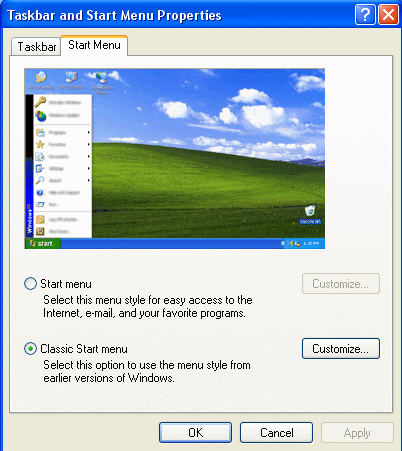

Jak nie musi być jednokolumnowe („klasyczne”) jak w XP i jeszcze wcześniej:
BRRuk
takie wspiera Open Shell.

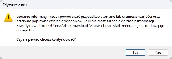

@januszek pobrałem plik show-classic-start-menu.reg z linku od Ciebie żeby przywrócić klasyczne start menu, ale przyznam że wstrzymałem się po tym jak pojawił się monit…
Edytor Rejestru
. Faktycznie jak zatwierdzę dodanie wpisu do rejestru przez plik show-classic-start-menu.reg można coś usunąć?. Jak nie to czy faktycznie uzyska się klasyczne menu start w Windows 11?.

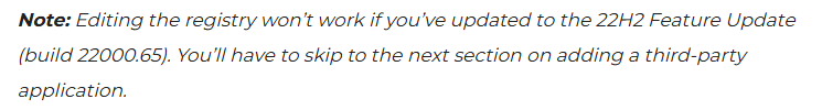

Mimo dodania wpisu do rejestru z pliku show-classic-start-menu.reg to menu start pozostało bez zmian, jest takie samo jak w moim pierwszym poście.
Zwróciłeś uwagę, że ten sposób nie działa w wersjach nowszych niż 22H2 (b.22000.65)?
Ups faktycznie nie doczytałem że wpis do rejestru nie działa w tej wersji Windows’a, czyli pozostaje tylko program do zmiany Menu Stary?.
Tak naprawdę, to jedyne co pozostaje to przywyknąć do nowego… :slight_smile:
