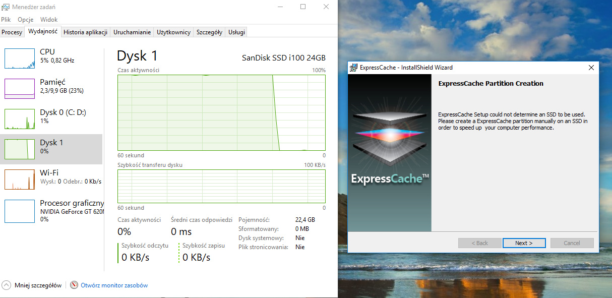

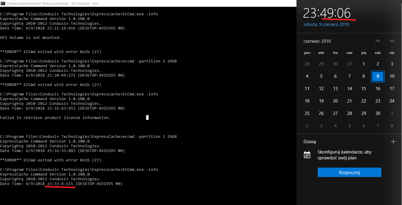

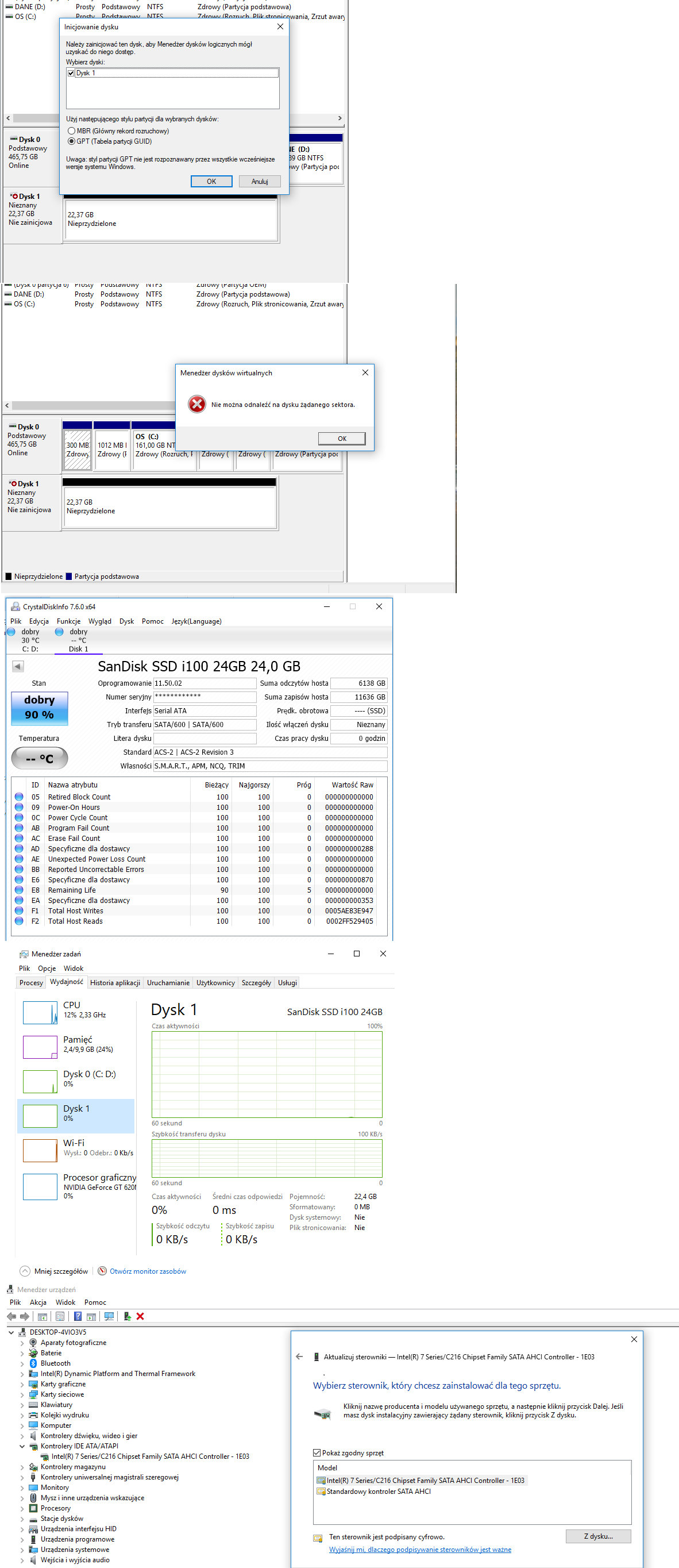

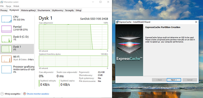

Proszę kliknąć w zdjęcie ponieważ w tym jednym pliku jest 5 zrzutów ekranu które być może coś podpowiedzą więcej na temat sytuacji.
tutaj masz sterownik Express Cache
Technologia ta działa tak, że sterownik uczy się, które komponenty są ładowane najczęściej, więc efekt dopiero widoczny jest po jakimś czasie.

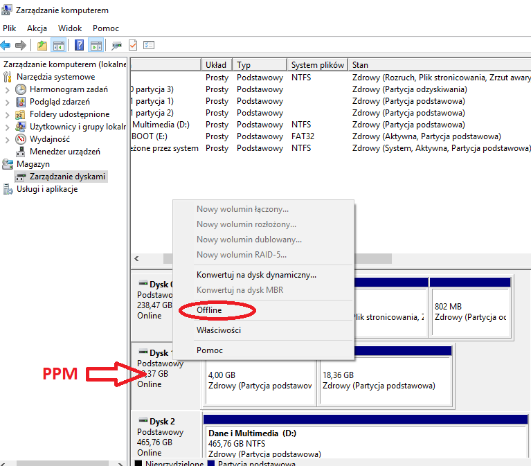

Chyba pozostaje fizyczne usunięcie układu, bo żeby ukryć dysk iSSD musi być zapewne zainicjowany a na obecną chwilę ten iSSD nie ma żadnej przypisanej litery dysku. Czyli programowo nie mogę nim zarządzać niestety. (teraz nie jestem przy tym komputerze dlatego ‘gdybam’).
PPM (prawy przycisk myszy) na Mój Komputer -> Zarządzaj -> Zarządzanie dyskami -> PPM na dysku iSSD -> offline

Niestety programowo chyba na pewno nie da się nic zrobić. W BIOS też nie…
To jest komunikat po wybraniu opcji Offline.

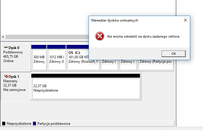

Próbowałem podziałać wg różnych instrukcji, ta instrukcja wydawała się obiecująca ale rezultat u mnie jest taki:
Chyba zostaje śrubokręt i nadzieja że wystarczy wypiąć ten iSSD.

EDIT 2: Acronisem iSSD ponownie włączyłem w online a trwało to spokojnie godzinę. Chciałem iSSD zainicjować z poziomu Acronisa ale efekt jest taki że jest to niemożliwe:
Kod: 9 764 877(0x95000D)
Komunikat: Nie można wykonać żądanej operacji.
Kod: 3 539 345(0x360191)
Komunikat: Nie można wykonać polecenia w środowisku.
Kod: 3 539 346(0x360192)
Komunikat: Operacja modułu Fdisk nie powiodła się.
Kod: 1 060 907(0x10302B)
Komunikat: Nie można przekonwertować docelowego schematu partycjonowania.
Kod: 1 082 382(0x10840E)
Komunikat: Sterownik MBR nie może zapisać tabeli MBR.
Kod: 1 098 756(0x10C404)
Komunikat: Nie można zapisać na dysku.
Kod: 9(0x9)
Komunikat: Nieznany stan.
Kod: 65 520(0xFFF0)
Komunikat: Nie można odnaleźć określonego pliku
