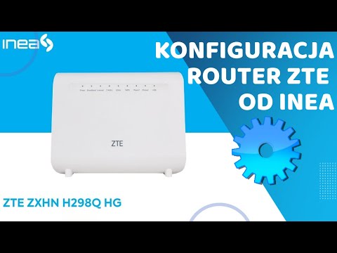

Poniżej wideo (nie mojego autorstwa) objaśnień zakladek routera podobnego jak mój (mój to ZXHN H298Q V7.0) Gdzie szukać tego ip w an routera? Czyli jak jest widoczny z ZEWNĄTRZ?
Chłop na filmie na publiczne IP.
Zobacz w routerze w zakładce - na filmie od 5:29:
https://youtu.be/NZop4KBAjc8?t=329 .
Internet → Status → Ethernet → Ethernet Connection Status
Adres IP, który dostaje router to IP Address
Czas dzierżawy (pozostały): Remaining Lease
W teorii ten sam adres powinna wyświetlać strona https://www.whatismyip.com/ .
No i to jest sytuacja, którą opisał @Yakii .
Nie widzę żeby ip ze strony było takie jak ip routera.
Technicznie dostajesz publiczny adres IP, ale za nim / przed nim (zależy z której strony) stoi jeszcze NAT. Adres twojego rutera jest więc de facto prywatny.
