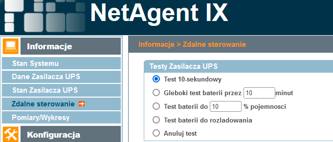

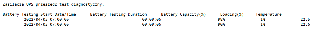

Niektóre mają możliwość wykonania samodzielnie testu(ów)
obraz
Edit:
Natomiast trwałość akumulatorów zależy też od warunków pracy.
Teoretycznie 5-10 lat ale np. przy wyższej temperaturze trwałość skraca się.
Edit2:
w harmonogramie można też ustawić np. krótki „autotest” wysyłanmy na e-mail
