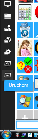

Windows 7.
Mam zainstalowany: „Start Menu Reviver”
Kilka funkcji tam nie działa.
Między innym: „uruchom”
Jak szybko dostać się do tej funkcji inną drogą?
Windows 7.
