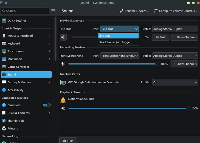

Jak w Windows 11 przełączyć źródło odtwarzania dźwięku z głośników (line out) na słuchawki (front out). Windows wogóle nie daje możliwości przełączania na coś innego niż głośniki line out ew. podłączyć pada od PS4 po kablu to ew. mozna przez pada mieć dźwięk w słuchawkach, wtedy są dwa wyjścia audio, ale słuchawek bezpośrednio z wyjścia frontowego nadal nie ma. Identyczny problem występuje na Batocerze.
Problem nie występuję na Linux Manjaro, można ręcznie przełączyć na słuchawki i będą one grać (aczkolwiek pisze że słuchawki są nie podłączone).
Płyta główna to ASRock B450M/ac R2.0 * Dźwięk HD 7.1 z ochroną treści (kodek audio Realtek ALC892/897)

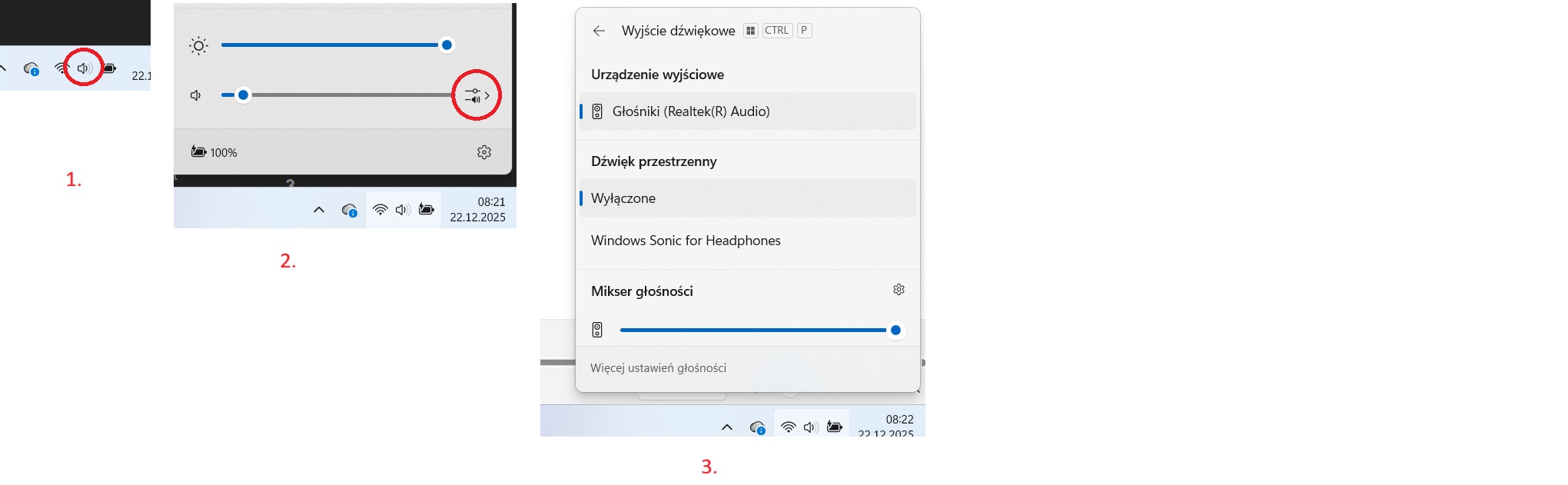

A próbowałeś to tu przestawić?
Raczej gdzieś w ustawieniach Realtecha bym pogrzebał. Trochę to zależy od sterowników, ale generalnie na liście urządzeń wyjściowych będziesz miał urządzenia, a nie kontrolę nad pojedynczymi wyjściami w tych urządzeniach. Niektóre sterowniki udostępniają każdy fizyczny port jako osobne urządzenie, ale nie jest to reguła.

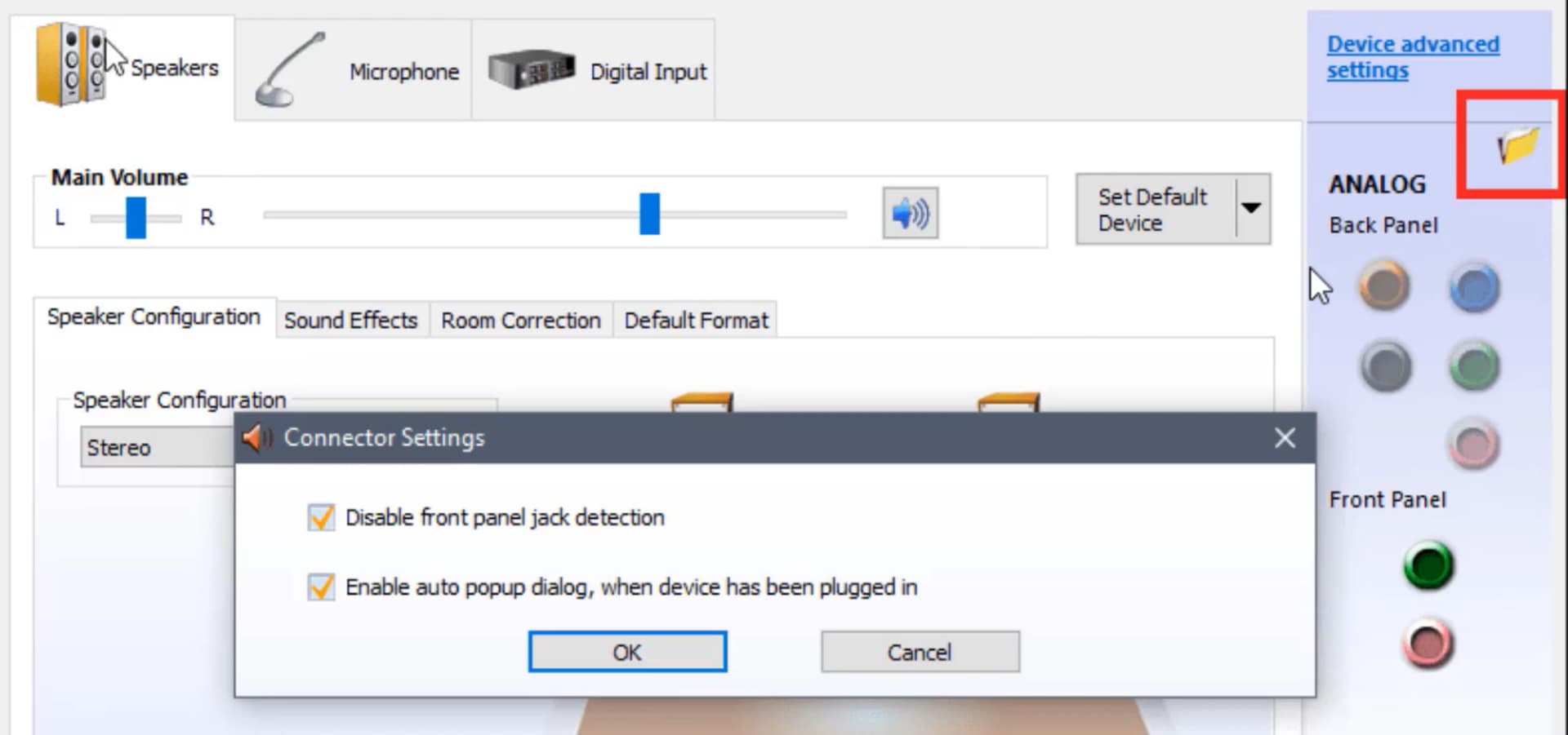

Z jakiegoś powodu nie ma detekcji wpięcia kabelka. Powinno wystarczyć wyłączenie detekcji jacka:
Panel Realteka
W panelu Realtek poszukaj „Disable front panel jack detection” lub odpowiednika po polsku jeżeli panel masz tłumaczony
Ta opcja może znajdować się w innym miejscu niż pokazano na powyższym zrzucie ekranu. Jest wiele różnych wersji panelu Realtek.

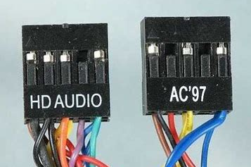

Za wykrycie podłączenia wtyczek na front panel odpowiada sygnał Jack Detect / Sense.
Obudowy (kiedyś, nie wiem dziś), miały 2 różne wtyczki do front panel. Jedna to HD Audio a druga to AC’97.
OIP-1474953155
Na HD Audio - System-y wykrywają włożenie JACK
Na AC’97 - Nie ma wykrywania (były protezy pomiaru rezystancji).
HD Audio ma specjalny sygnał i styki we wtyczce do wykrywania czy coś siedzi w dziurce JACK.
Jak zła wtyczka (ta na płycie) lub jak dobra ale gniazdo (front panel) ma uszkodzony styk Sense to nie będzie wykrywać.
Pisze to bo z dyskusji wynika, że 2 różne systemy nie wykrywają (oczywiście sprawdziliście czy bios tej płyty ma przełącznik HD / AC ?).

W biosie faktycznie są dwa tryby front panelu. Zmiana w przypadku Linuksa nie zmieniła nic, trzeba ręcznie zmieniać wyjście.Linux nie wykrywa podłączenia słuchawek, ale one normalnie grają.
W przypadku Windowsa również bez zmian, brak obsługi front panelu.
