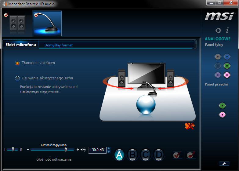

Chyba musisz użyć tego oprogramowania. https://www.dobreprogramy.pl/Realtek-High-Definition-Audio-Codecs,Program,Windows,21164.html Są tam opcje powalające na różne konfiguracje źródeł dźwięku.
Drugi mój screen właśnie przedstawia ten program. Próbowałem coś zdziałać w opcjach, jednak na próżno.
Żaden Twój screen nie przedstawia tego programu! Dlatego napisałem. W Panelu Sterowania powinna się znaleźć pozycja Menadżer Realtek HD Audio. To co pokazałeś, to są obrazki z pozycji Dźwięk, a nie o to mi chodzi.

Natomiast obrazek wyżej tym razem jest ten, o który mi chodzi.
Przełóż jednak kabel audio na płytę główną! Poszukaj to gniazdo FP_HDAudio. Może jednak o to chodzi?
