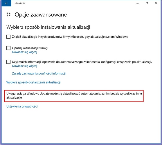

Jak ustawić usługę Windows Update, żebym to ja decydował kiedy ma się instalować aktualizacja, bo narazie to mi się same instalują i często muszę restartować komputer W którym miejscu na komputerze znajduje się odnośnik do Windows Update, bo znalazłem coś takiego i nie wiem gdzie ustawia opcje aktualizacji?
Windows 10 Home nie daje pod tym względem żadnego wyboru, aktualizacje są instalowane automatycznie. Możliwość opóźnienia aktualizacji jest w wersji Pro.
Ale ja mam wersje 10 Pro wersje 1607

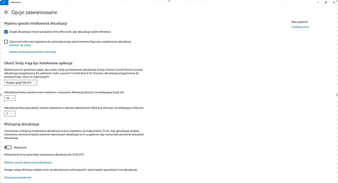

W przypadku kompilacji Creators Update jest możliwość większej swobody pod tym względem po kliknięciu opcji zaawansowanych. Można opóźnić aktualizacje czy wstrzymać instalacje do 35 dni. U ciebie widocznie nie ma jeszcze wgranego tego update.

Po wybraniu Opcje zaawansowane zobaczymy komunikat „Niektórymi ustawieniami zarządza Twoja organizacja”, oraz nie będziemy mogli zmienić sposobu instalowania aktualizacji.

Lepszym rozwiązaniem jest zaktualizowanie komputera do wersji Creators Update (posiada wbudowane opóźnianie aktualizacji). Nie polecam bawić się rejestrem, przy następnych aktualizacjach może coś nie działać.
