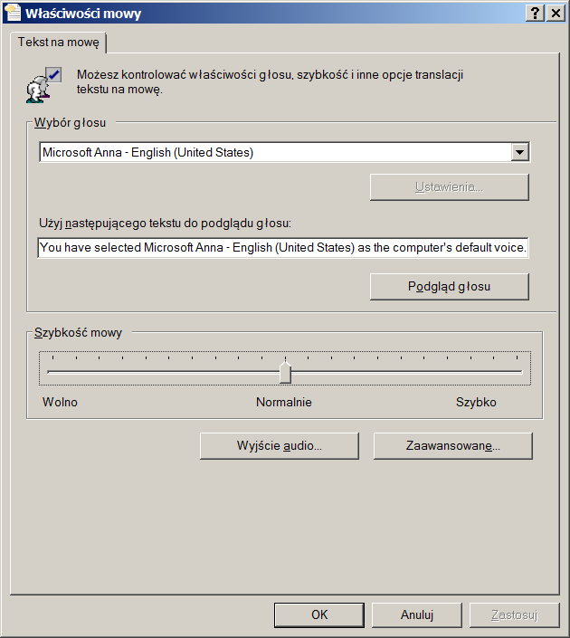

Chcę usunąć angielskiego lektor: Anna
Uprawnienia -> zabezpieczenia -> Administratorzy -> pełna kontrola -> zastosuj… i tu klops.
Anna jest systemowym lektorem i chyba w każdym windowsie jest w montowana.
Stąd ten problem.

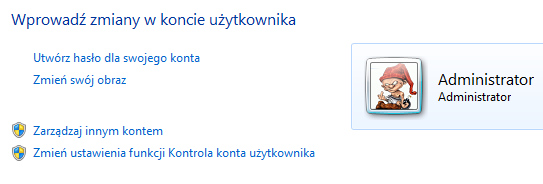

Nie jest w każdym windowsie. Problem zas w tym że zapewne albo masz nieodinstalowaną usługę TTS, albo jest ona powiązana z usługą Ivony, albo po prostu pozostały porzucone klucze rejestru do których nie masz uprawnień.
Jak widać na obrazku korzystam z 2 innych lektorów Jacka i Ewy,
więc usługa TTS nie może być odinstalowana i IVONA jest i musi być powiązana
z TTS. Problem jest Anną i dlaczego nie mogę zmienić uprawnień do kluczy rejestru?

Dlaczego nie mogę przejąć uprawnienia jako administrator?
Bo może robisz to źle?
Mój drugi obrazek na samym dole pokazuje, że nie mogę zapisać zmian.
