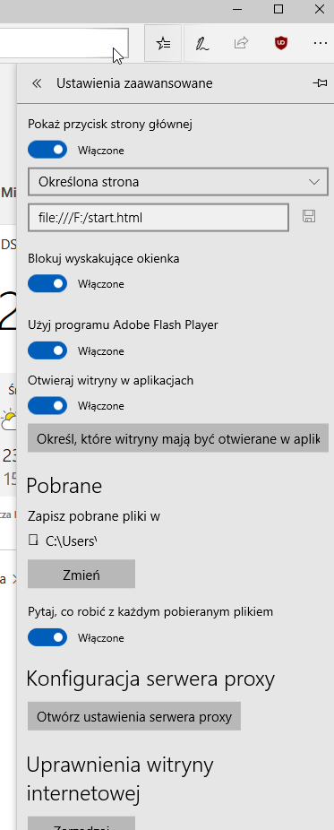

ps. właśnie sprawdziłem, w ustawieniach zaawansowanych EDGE nie ma nawet sekcji powiadomienia:
Masz wirusa
Ustawienia zaawansowane > zarządzaj uprawnieniami. Podejrzewam że tam już masz poustawiane zgody(albo blokady) dla najczęściej odwiedzanych witryn, dlatego więcej pytań nie widzisz.
Tak mam jak na zrzucie. Nie mam jednak powiadomień z żadnych innych stron
Kliknij “wyczyść wszystko” to powiadomienia się pojawią. No, chyba że faktycznie załatwia to ublock, ale @Radek68 raczej też ma tą wtyczkę.

Jak dla mnie to Egde pozwala dla pojedyńczych domen, może w 1809 to rozbudują(ktoś testuje…)?
You can’t disable notifications from the browser itself, but you can remove sites that already have access to your notification service in Microsoft Edge
