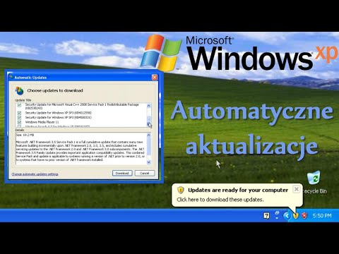

Przychodzę z zapytaniem jak wymusić aktualizacje w systemie Windows XP? Ponieważ obejrzałem kupę filmów na YouTube i poczytałem, ale dalej to samo niby filmy z tego roku, a jak wszystko robię od sekundy do sekundy, to żadne powiadomienie nie przychodzi, że są jakieś aktualizacje do pobrania robię wszystko na maszynie wirtualnej, tak jak większość osób na yt, ale niestety nie działa nic, jak nie to to internet Explorer nie wczytuję stron… Godzinę czekałem na powiadomienie, ale niestety nic… Czy ktoś może wiedzieć lub jakoś pomóc? Bym był bardzo wdzięczny!!!

Zaktualizowałeś ręcznie Agenta Update? Potem trzeba „przestawić” serwer aktualizacji z M$ na inny.

Zrobiłem tak jak na filmie… I nic
Jeżeli nie było pokazane jak na filmie przestawić to czemu miałem to przestawiać wyślij zrzut ekranu bo ja robiłem tak jak na filmie i co mówił aby zrobić to wszystko
Pod filmikiem na YT jest adres do małego pliczku: Windows XP Automatic Updates.zip
Instalujesz Agenta i VC++ a następnie przestawiasz serwer aktualizacji wpisem do rejestru wsus.reg
Przestawiasz również sposób instalacji aktualizacji - Panel sterowania - ikona Aktualizacje automatyczne - pozycja : Powiadom mnie, ale nie pobieraj ani nie instaluj aktualizacji automatycznie. Dla pewności można zrestartować system (na filmie tego nie ma) i potem z konsoli administratora piszesz polecenie: wuaclt /detectnow - u mnie po ok. 2 min pokazała się żółta tarcza, że są aktualizacje. Ściągasz i instalujesz - ten krok trzeba będzie powtórzyć kilkakrotnie bo wszystko na raz nie zainstaluje się. Restart i znowu: wuaclt /detectnow aż wszytkie będą zainstalowane.
