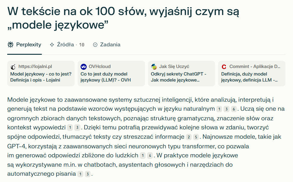

Co masz na mysli mowiac „modele językowe”
https://www.perplexity.ai/search/w-tekscie-na-ok-100-slow-wyjas-48GNisiIRY6_LF1srqgz3g?0=d#0
Wszystkie twierdzenia opieraja się na tym :slight_smile:
