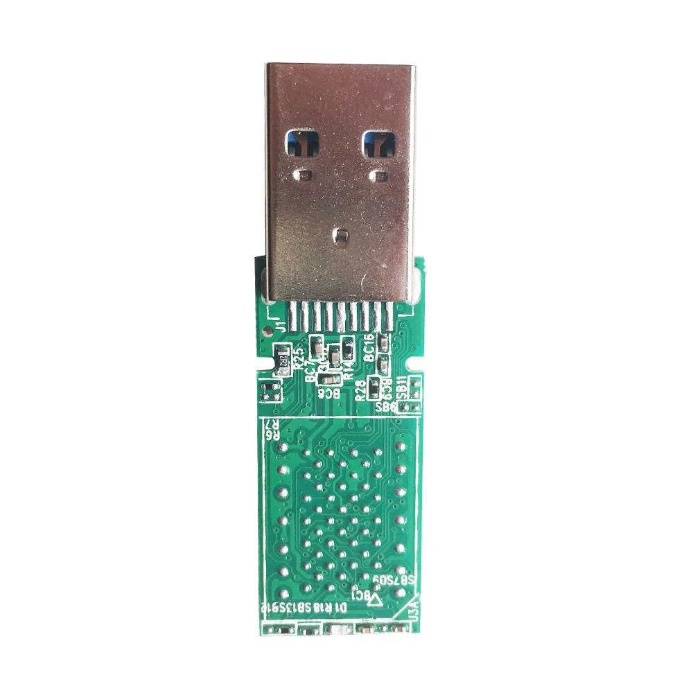

Ostatnio myślałem żeby złożyć własny pendrive i wiem że to jest możliwe, jednak nie wiem czy to jest opłacalne, jeśli tak to jakie części możecie polecić do złożenia takiego pendrive ? Chciałbym żeby posiadał co najmniej 120gb pamięci. Dziekuję za uwagę.
Dysk m.2 nvme + obudowa USB 3.0 do takiego dysku = własny pendrive.

Nvme w obudowie usb3? Czemu nie sata?
Uniwersalność.
A ok, pytałeś o interfejs dysku :wink: Może być sata. Po USB i tak nie wykorzystamy zalet nvme.

Bez przesady, nie trzeba schodzić aż tak nisko jak tranzystor :slight_smile: Przecież można użyć jakiegoś mikrokontrolera i gotowego układu pamięci flash, są do tego biblioteki - np. LUFA obsługuje też tryb Mass Storage Device o który przede wszystkim chodzi.
Największy problem jest w tym, że to będzie ULTRA powolne. I mam na myśli transfery poniżej 1MB/s. A będzie mniej funkcjonalne i rząd wielkości droższe niż pierwszy z brzegu chiński pendrive. Dlatego poza akademickimi zastosowaniami i hobbystycznego udawadniania, że “da się”, nie ma to praktycznych zastosowań.
