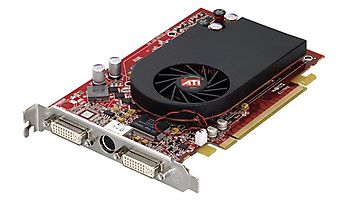

Mam pytanie bo chciałbym zmienić pastę na tej karcie lecz problem jest jak zdjąć ten http://www.gpureview.com/database/images/cards/350/large/ati-radeon-x1600-xt.jpg plastik z tej Karty. Nie ma żadnych srubek, po prostu nie wiem :smiley: Czy to mam odedrzeć od tego Radiatora czy coś ? :stuck_out_tongue: Jakieś pomoce od was ? :smiley:

Nie masz z tyłu śrubek ?
Zrób jakieś wyraźne zdjęcia tej karty.
http://s5.ifotos.pl/img/116967894_waenenr.jpg
http://s10.ifotos.pl/img/117135564_waeneen.jpg
Na tym krzyżaku (pod spodem) na końcu każdego ramiona są śrubki chyba, że masz jakąś “magiczną” kartę.
Dokładnie tak. Odkręcałeś je?
Nie odkręcłem :stuck_out_tongue: Bo nie wiedziałem dokładnie do czego one są :stuck_out_tongue:
Czyli to muszą być one ?
Tak na 100%. Tylko ich nie zgub bo będzie problem :smiley: poza tym po odkręceniu czasem pasta wręcz “przyspawa” radiator do GPU więc delikatnie przekręć chłodzenie żeby “puściło”.
