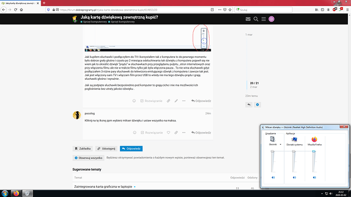

Jeśli o to chodzi :
to jest wszystko ustawione na maksa .

Dlatego winię komputer bo sprawdzałem jak się sprawują słuchawki podłączone do TV który nie odtwarza dźwięku z komputera tylko sam z siebie to znaczy film poprzez pendriva USB i wtedy nie ma tego dźwięku prądu i głośność jest dobra i jakość . Po czym rozpoznać że karta dźwiękowa jest uszkodzona ? Podpiąłem inne słuchawki i też ten suwak zielony od głośniczka nie dochodzi nawet do połowy przy odtwarzaniu . Za to te słuchawki grają głośno i w miarę czysto ale to dlatego bo mają regulacje głośności i większą Czułość [dB/mW]. Co nie zmienia faktu że to nie jest ta jakość oraz głośność jak w Pionerach podpiętych do samego TV . Pożyczyłem je na jeden dzień od znajomej w pracy żeby sprawdzić jak się sprawa będzie miała z innym słuchawkami .
Przecież nie grzebałem przy tej karcie podłączyłem tylko słuchawki do TV dlatego że słuchawki grały wtedy głośniej i nie traciły na jakości ale gdy pojawił się ten dźwięk “prądu” irytujący to podpiąłem słuchawki do komputera i zacząłem szukać sposobu na uzyskanie większej głośności oraz jakości dźwięku . Co masz na myśli pisząc że poszło coś w torze karty dźwiękowej ?
