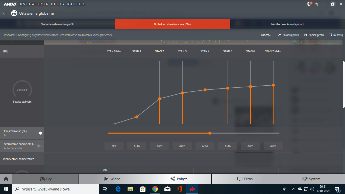

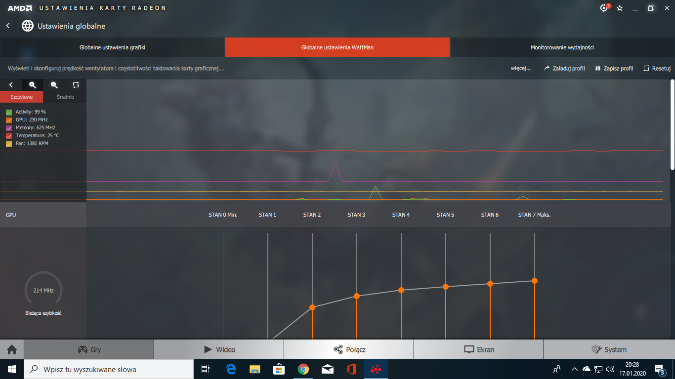

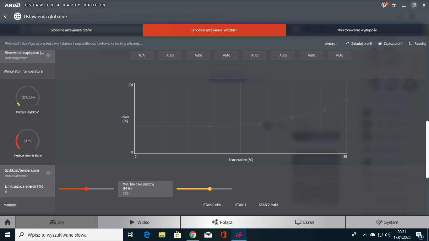

Ok, problem rozwiązany, wgrałem najnowsze sterowniki karty graficznej i płyty oraz biosu i wszystkie ramy pięknie chodzą i jeszcze jedno, chłodzenie od procesora głośno pracuję jest jakiś sposób żeby ten problem rozwiązać ? Słyszałem że underwolting gpu jest w stanie rozwiązać ten kłopot. Nawet tak się składa że mogę to zrobić w “ustawienia karty Radeon” jednak boję się tego ruszać, byłoby fajnie jakbyście mnie trochę nakierowali co mam zrobić.

Jeśli procka, to pewnie w BIOS trzeba pogrzebać w ustawieniach prędkości wentylatora. W ustawieniach Radeona trzeba klikać wtedy, gdy to grafa zaczyna przypominać odkurzacz.
