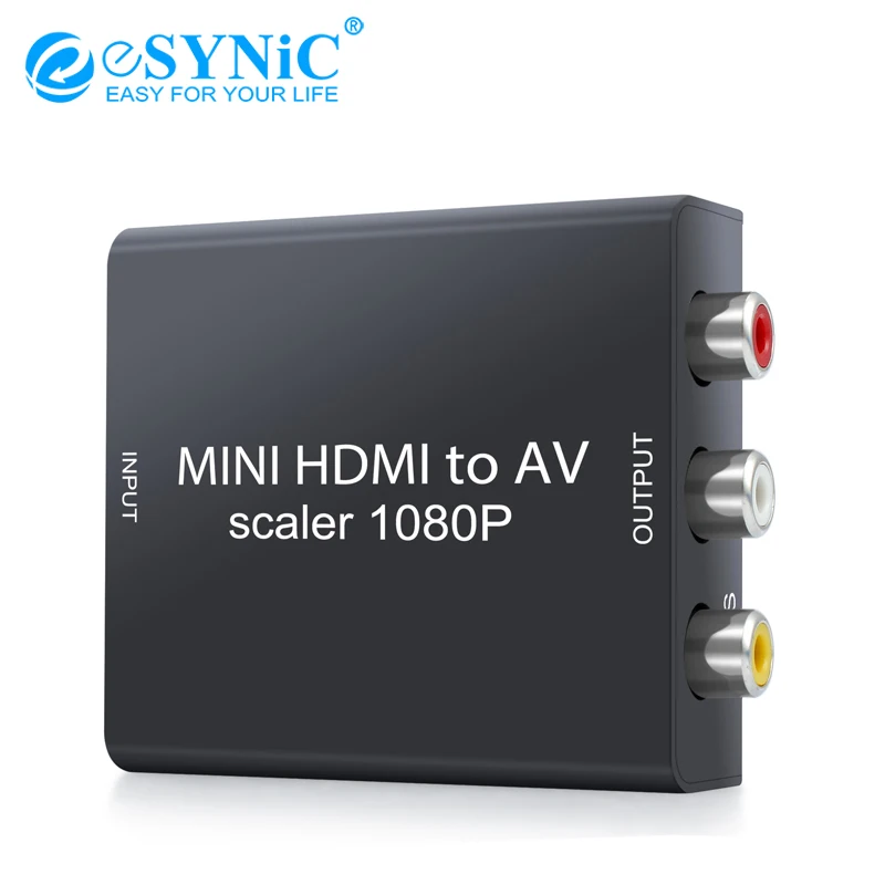

Więc po prostu musisz użyć innego kabla a nie bawić się w tysiąc przejściówek czyli najlepiej przejść ze złącza hdmi na kompozytowe czyli HDMI to AV RCA i podłączyć do złącza EXT-3. Na diagramie 7 i 17 ale do EXT -3

Gdzie mówiąc adapter mam na myśli coś w tym stylu
zasilany zewnętrznie

@aesereht Nie widzę w opisie informacji, czy taki konwerter puści mu sygnał kodowany HDCP, a chyba taki może lecieć z dekodera kablówki? Sprawdzałeś to?
Tu jest to na aliekspresie są tego typu (jako jeden z wielu podtypów tego samego). W opisie teoretycznie jest obsługa HDCP ale z chinczykami nigdy nie wiadomo
Tutaj w sklepie https://sklepwideo.pl/konwerter-hdmi-av-p-7522.html jest napisane:
Adapter HDMI2AV umożliwia przejście z sygnału HDMI do analogowego composite video + audio (L/R). Dzięki temu możemy podłaczyć nowoczesny sprzęt z wyjściem HDMI - odtwarzacz DVD/Blu-ray, dekoder, kamerę HDMI, konsolę do gier (PS3/PS4/XBOX) do telewizora posiadającego jedynie wejścia analogowe w postaci złącz RCA (Cinch) lub Scart (eurozłącze).
Uwzględnili dekoder więc zapewne tak
Ale słuszna uwaga, że HDCP robi spory problem. Jako, że zwykle dekoder podłącza się normalnie a nie bawi sie w przejścia na dvi czy kompozytowe.
