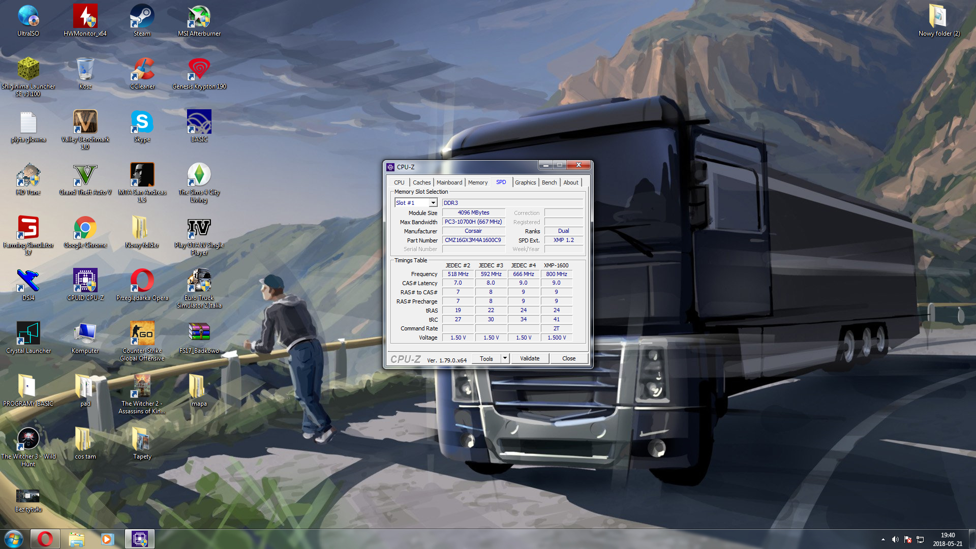

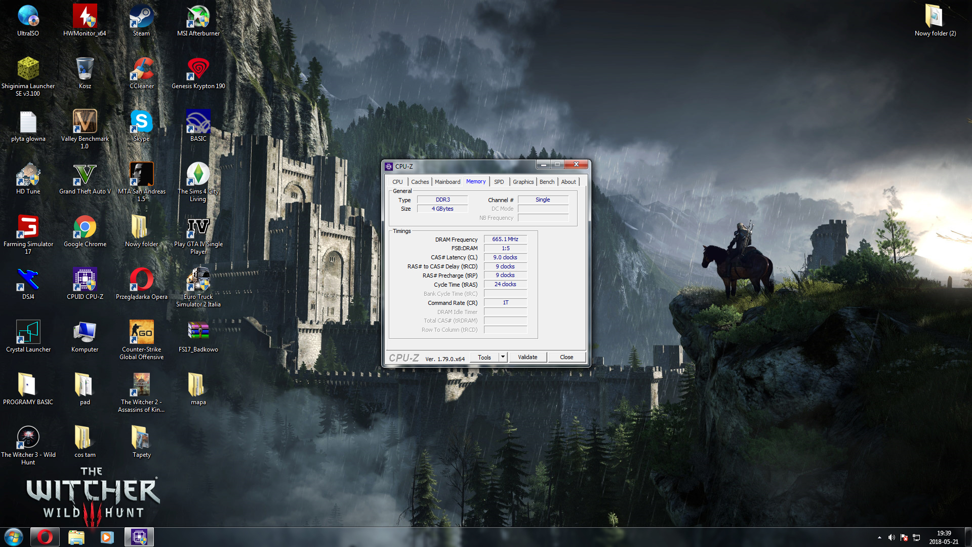

Powinna działać, ale przy kości innego producenta może nie działać DualChannel, choć to nie reguła. Ważne, by druga kość miała te same timingi i opóźnienia. Zainstaluj GPU-Z i daj screen z zakładek Memory oraz SPD.
GPU z mam. Idę robić screeny (pisze z telefonu
Jeżeli Twoja kość wygląda mniej-więcej tak jak ta:
To właśnie tę masz kupić. Ta kość co masz pochodzi z jakiegoś zestawu kości (wygląda na 4x4 GB), bo na to wskazują oznaczenia, ale poza oznaczeniami nie ma żadnej różnicy. Jeżeli nie chcesz kupować na morele nówki, to na allegro są używane nawet po 120 zł:
Jeżeli jeszcze chciałbyś gdziesz poszukać tej kości to kieruj się oznaczeniami CMZ4GX3M1A1600C9 - liczba za pierwszymi literami “CMZ” oznacza z jakiego zestawu jest kość. 4 jedna kość, 8 to dwie kości po 4 GB i 16 cztrey kości po 4GB. Ta liczba nie ma żadnego znaczenia. Po prostu ktoś wyjął kość z zestawu i sprzedaje osobno i na pewno będzie pasować. Są jeszcze kości z dodatkowym oznaczeniem na końcu, za “C9”, m. in. z literą “B” co oznacza tylko i wyłącznie kolor modułu - B to akurat Blue, czyli niebieski, lub “R” czyli Red, czerwony, które też będą pasować.

Czyli to tez będzie odpowiednie, bo wydaje mi się, że taka dokładnie mam http://allegro.pl/corsair-vengeance-4gb-ddr3-1600mhz-cl9-i7355942684.html
Jeżeli inne kości to musisz się kierować tym:
Latency 9-9-9-24
Voltage 1.5V
Na 99% to są te kości. Corsair tylko Te moduły co Ty masz “ozdabiał” takim radiatorem. Możesz zapytać sprzedawcę o numer - będzie na samych kościach lub na pudełku.
