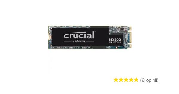

Taki mógłby być?

M.2 to tylko i wyłącznie rodzaj złącza które zwykle oferuje dwa interfejsy logiczne (protokoły): SATA (wolniejszy) i NVMe (szybszy). Kluczami B/M/B&M w przypadku M.2 i SSDków nie musisz się przejmować (chyba, że masz to jasno napisane w instrukcji laptopa/płyty głównej). Oznaczenie 2280 to szerokość (22mm) i długość (80mm) dysku - jak kupisz inny to go nie osadzisz prawidłowo i nie przykręcisz (pamiętaj o śrubce - rzadko kiedy jest dodawana do dysku i trzeba kupić osobno). Ważne - jak już sobie wybierzesz dysk to koniecznie sprawdź opinie w Internecie czy nie rozgrzewa się zbyt chętnie powyżej 50st.C - masz 15-calowego laptopa a to byłaby dodatkowa grzałka w obudowie (zwłaszcza NVMe lubią się zagrzać w stresie). Firmy, które są raczej pewniakami na rynku to Crucial/Micron, Samsung, Patriot, Corsair, Transcend (można też brać pod uwagę wybrane modele ADATA, Kingston czy WD - zawsze poszukaj opinii, czy nie ma podejrzanie dużo negatywnych). Wybieraj dyski z pamięciami TLC (3D NAND, V-NAND) - na rynku są też QLC teoretycznie mniej trwałe.
