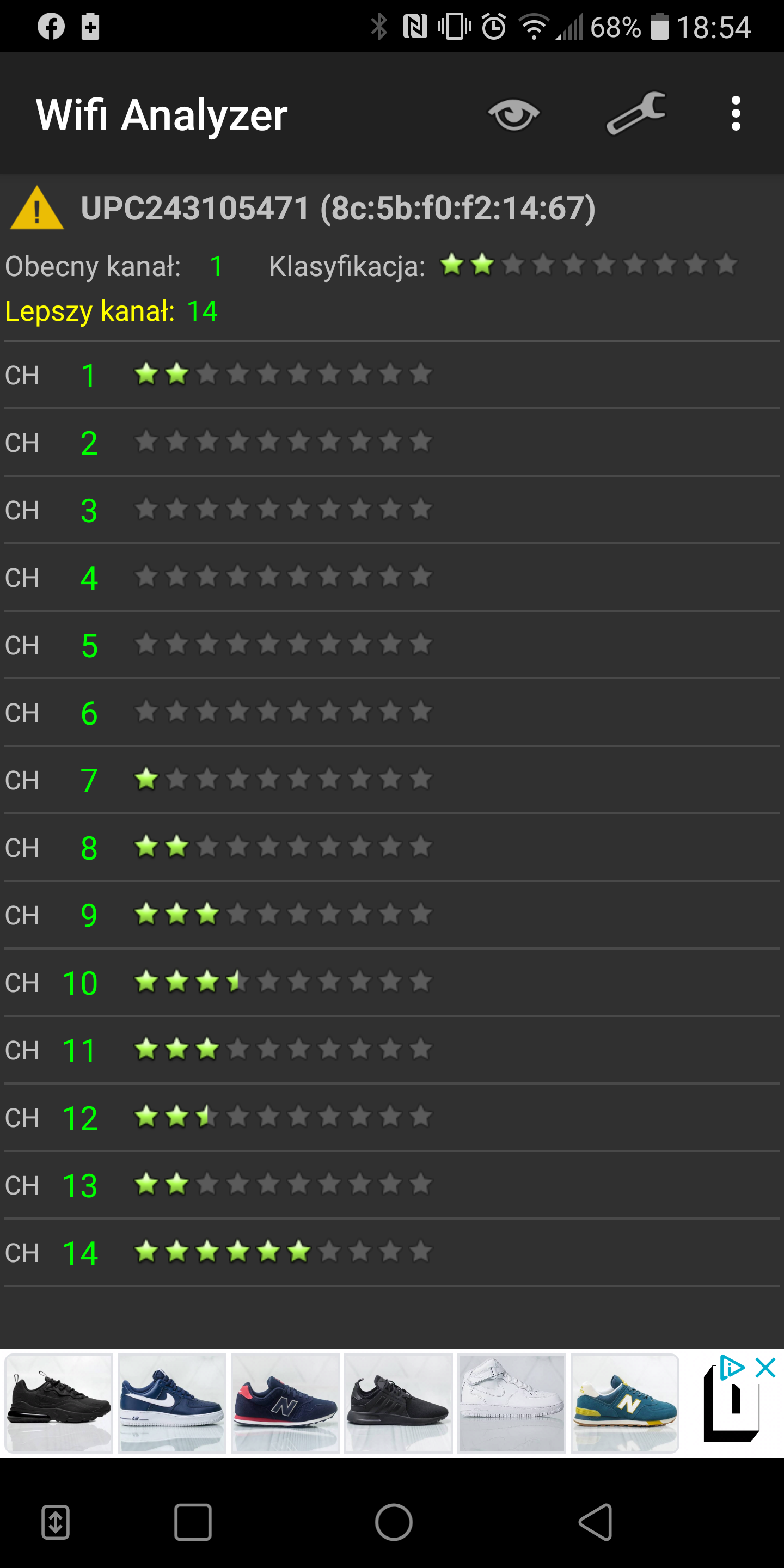

Jeżeli to wi-fi, to pytanie ile masz sieci w okolicy - zainstaluj sobie na Andku program https://play.google.com/store/apps/details?id=com.farproc.wifi.analyzer&hl=pl i zobacz ile sieci siedzi na twoim kanale. Jeżeli będzie inny, w miarę niezajęty - przepnij w ustawieniach routera.
Objawy które opisujesz mogą wskazywać na kolizje sieci bezprzewodowych, właśnie spowodowanych nadmiarem sieci.

Burza wi-fi piękna, sieci ponad dyszka na radarze, a twoja wcale nie ma mocnego sygnału (wygląda jakby ściana dobrze tłumiła). Jak koledzy za ścianą będą coś ścigać (albo też pracować zdalnie) to nie ma bata żeby to płynnie chodziło.
Rady:
- Idź po kablu. Naprawdę pomoże
 - Zmień kanał (channel) wi-fi na 14. Niewiele pomoże, ale pomoże
