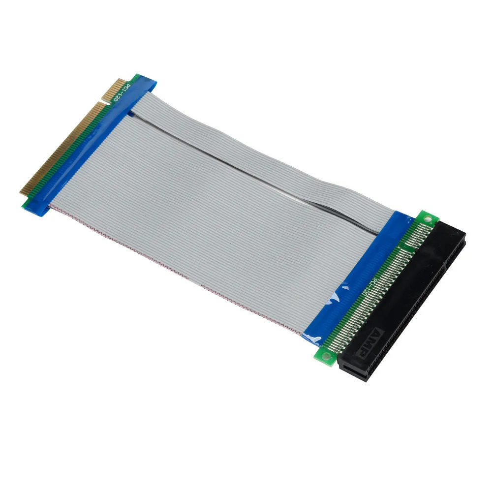

Mam Xonara DG Audio (https://www.morele.net/karta-dzwiekowa-asus-xonar-dg-karta-pci-system-5-1-xonar-dg-330485/), który znajduje się za blisko karty graficznej.
Na stronie jest napisane, że to jest PCI, ale jak próbuję znaleźć przedłużacz, to wszędzie widzę tylko takie do PCI-Express. Macie jakiś link do sklepu z czymś takim?

Przedłużacz to dobre rozwiązanie jak masz zasłonięte sloty, ale nie wiem po co to stosować w innym wypadku…

Dzięki za link, ale mój Xonar ma trzy piny, a to co podesłałeś ma dwa?
Chodzi mi o te ząbki:
To nie przeszkadza?
A jak wygląda slot na płycie głównej? Przecież tam też jest tylko jedna przerwa, a karta działa. Riser ma za zadanie przenieść wszystkie piny w inne miejsce, a to, że jakiś sprzęt z nich nie korzysta nic nie znaczy.
Sorry za głupie pytania, dużo w sprzęcie nie siedzę xD
Te dwa wycięcia to tylko zachowanie kompatybilności miedzy wersjami PCI gdzie to wycięcie jest w różnych miejscach. Jeżeli karta ląduje w zwykłym PCI to ta przejsciówka wystarczy.
