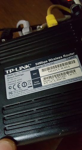

Posiadam teraz router z jedna antenką z TP LINK, nie znam dokładnego modelu.

To nie router tylko Acces Point i ma porty 100Mb/s i wifi w standardzie G2.4Ghz. Wymienić musisz bo na obecnym maks 80Mb/s wyciągniesz i to na kablu. Oprócz routeróœ, które ci poleciłem musisz miec kabel minimum CAT. 5e, aby obsłużył Gigabitowe porty w nowym routerze.

Na tym routerze max na kablu jaki osiągniesz to coś w okolicach 90-95 Mbps.

Wpisz model ze zdjęcia w Google…
