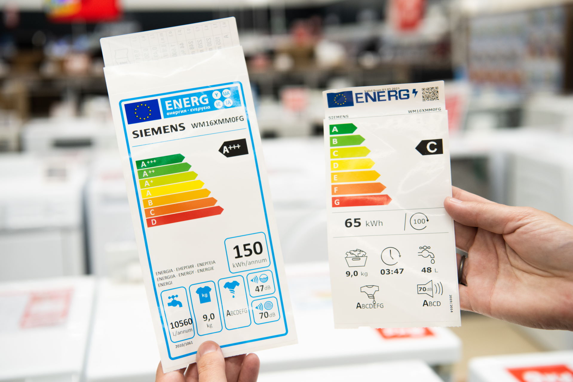

nie rozumiem tego zachwytu nad Ambilight ale ok. oled czy qled ? i dlaczego widze same w klasie energetycznej g i e ?

A i B oczekuje na urządzenia nowej kasy energetycznej jakich jeszcze się nie produkuje.
