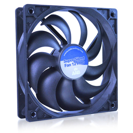

Ja bym proponował
To cudo dodałem do zasilacza w komputerze matki, cisza i chłód.

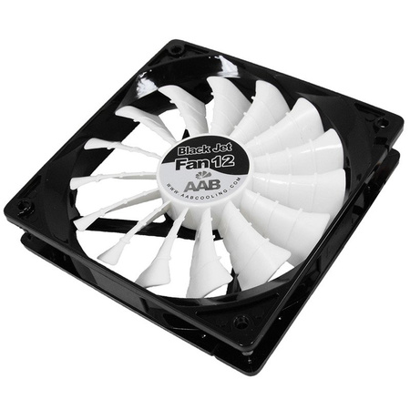

Ewentualnie tańsze:
Tylko od razu piszę, że Twój wentylator ma pewnie wtyczkę 2 pinowa więc czeka Cię mała przeróbka lub kupno przejściówki 3pin-2pin
