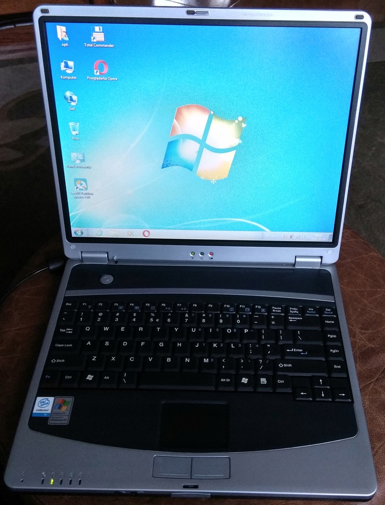

Witam. Tak jak w temacie jaki zasilacz do laptopa optibook mp200m? Bo orginału raczej nie da się znaleźć.
Sprawdź specyfikację uszkodzonego zasilacza, wtyczkę i masz odpowiedź.
(Ty chyba kochasz retro, bo zasilacz wyjdzie więcej od tej maszyny do pisania)
Niestety nie posiadam zasilacza do tego laptopa. Dostałem go bez zasilacza

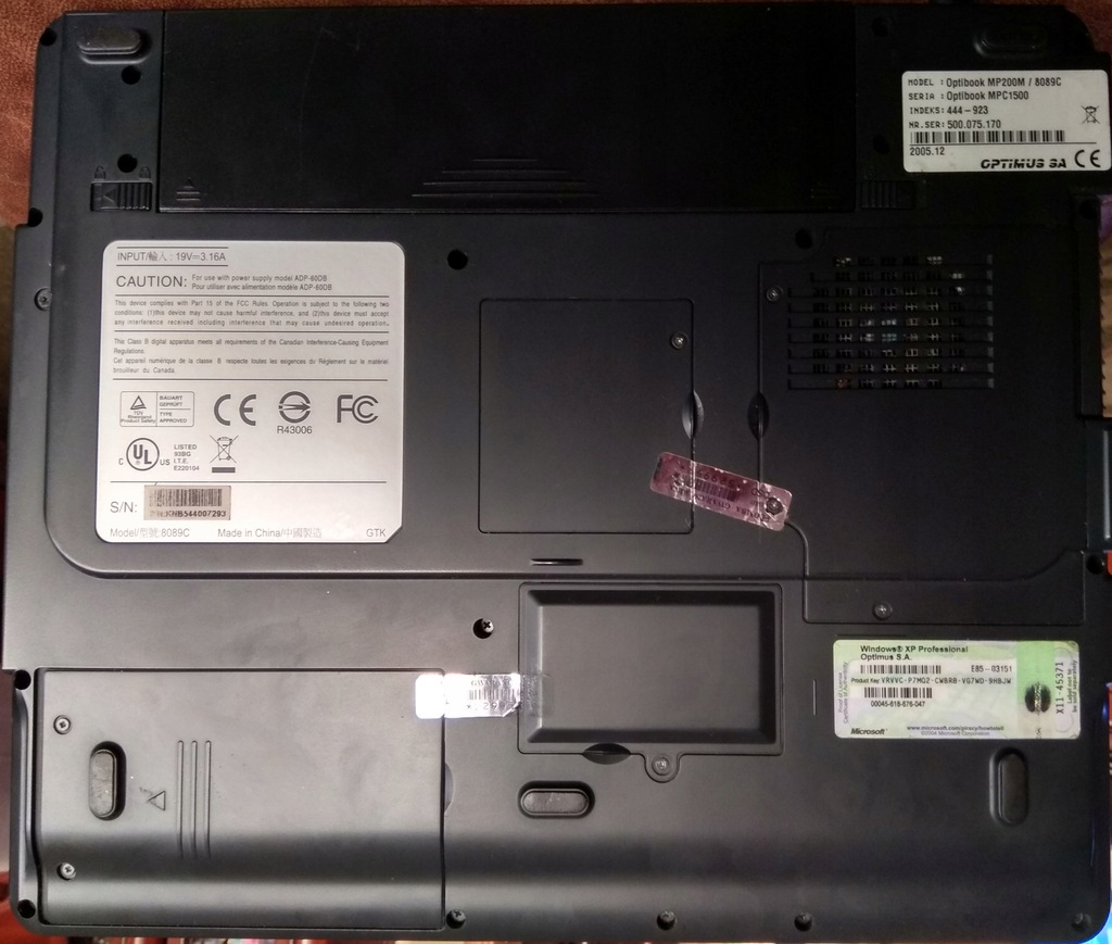

Na spodzie laptopa, lub pod baterią jest napisane ile Voltów i Amperów. Zasilacz musi mieć tyle napięcie, czyli volty dokładnie takie same, amperów może być więcej, ale nie mniej. No i musi pasować wtyczka, ewentualnie można przelutować (żeby rozebrać większość zasilaczy, trzeba je rozbić, nóż i młotek, serio).

Wygląda na to, że 19V, 3.16A
Wtyk wygląda na zwykły DC, powinny pasować zasilacze np. od Toshiby o napięciu równo 19V i natężeniu przynajmniej 3.16A
a to ja mam inną serie tego laptopa bo widze ze spod mam inny
To odczytaj wartości napięcia i natężenia
20V i 3.25 A
To zrób i wrzuć jeszcze zdjęcie gniazda ładowania. Jak dasz radę zmierzyć szerokość otworu to w ogóle super

z takiej sobie analizy zdjęć archiwalnego all…gro
może wynikać, że jest to zasilacz ADB-060DB 19V 3,16A ,
i szukając takiegoż typu, ADB-060DB, znajdujemy między innymi:
